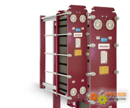

板式换热器在运行中突然发生泄漏是一个紧急情况,必须迅速、正确、有序地响应。应急处理的核心原则是:保障人身安全、防止事故扩大、隔离故障设备、最小化生产损失。以下是标准化的应急处理步骤:
第一阶段:立即行动与初步判断(秒/分钟级)

  2. 原因排查与修复:
    • 待设备完全隔离、冷却、清洗后,方可交由维修人员进行拆卸检查。
    • 常见泄漏原因:
      • 垫片失效: 是最常见的原因,包括老化、撕裂、压缩永久变形或化学腐蚀。
      • 板片腐蚀穿孔: 由于介质腐蚀或点蚀导致。
      • 夹紧尺寸不足: 长期运行后未及时紧固或初次组装尺寸不准。
      • 板片变形: 由于冻结、压力冲击或之前组装不当造成。
    • 根据排查结果,更换损坏的垫片或板片,重新按要求组装和紧固。
