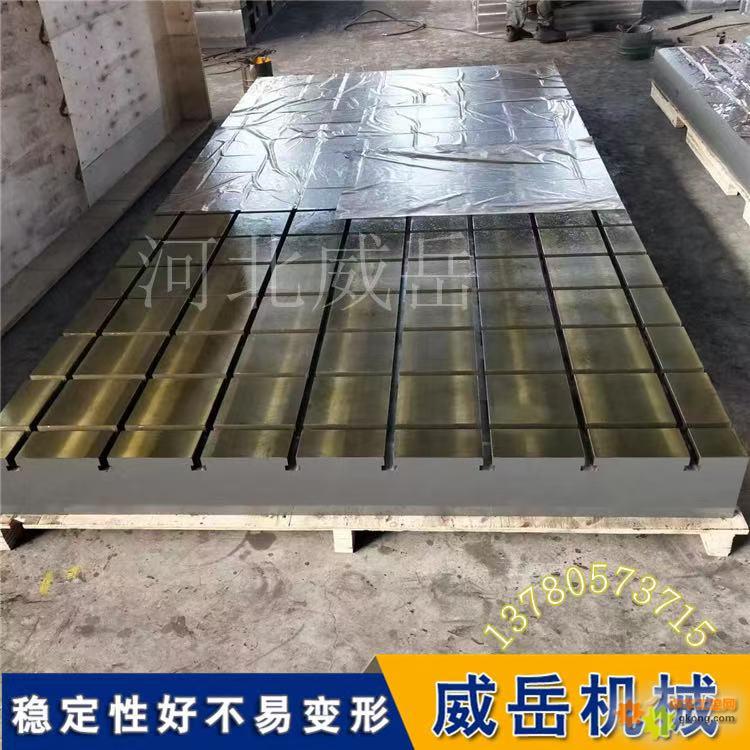

横竖槽铸铁平台是一种集高精度测量基准与多功能操作台于一体的基础工艺装备。因其台面上布有横竖交叉的T型槽(故得名),使其既能作为精和密的检验平台,又能通过T型槽灵活地固定各种工件,广泛应用于机械制造、汽车装配、重型加工及科研实验等领域。

灵活固定与精和密装配
这是它比较核心的用途。台面上的横竖槽(通常是T型槽)可以放入标准T型螺栓,像拼乐高一样从各个方向牢固地固定形状不规则的工件。因此,它广泛用于机械设备、发动机、汽车零部件的精和密装配和调试,为钳工提供了一个稳定可靠的操作平台。
