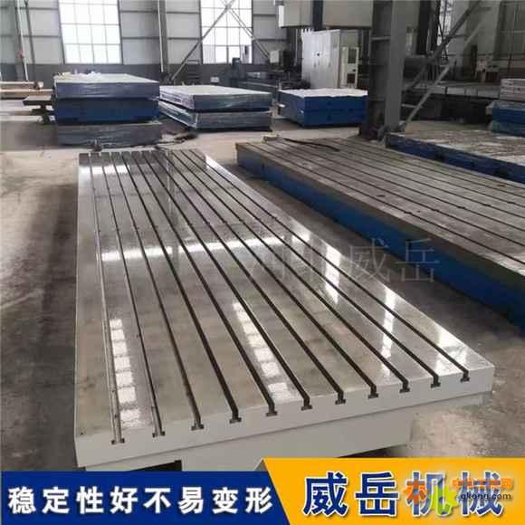

铸铁测试底板的安装调试是一项需要耐心和精细操作的工作,它直接决定了后续测试数据的准确性和设备的稳定性。整个过程可以概括为准备、安装、调试、验收四个阶段。以下是为你梳理的标准化流程和关键注意事项。

底板就位:使用起重设备通过专用吊耳平稳吊起底板,严禁直接捆绑工作面,以免刮伤高精度的台面。将底板初步放置在预设位置,并对齐地脚螺栓孔
布置支撑点(重中之重)
位置选择:支撑点(如调整垫铁或地脚螺栓)必和须位于底板底部加强筋的交汇处,能支撑在面板的悬空部位,否则会导致底板变形
支撑点数量:对于矩形底板,至少需要六个支撑点(四个角加两条长边中间)。更大或更长的底板需要增加支撑点,防止因自重导致中间下垂
放置垫铁:在支撑点位置均匀放置调整垫铁
