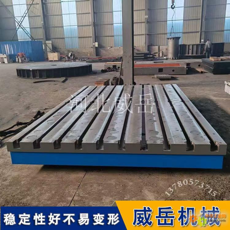

T型槽型:工作面上加工有若干条平行且等距的标准T型槽。
核心功能:侧重于灵活、牢固地固定工件。通过T型槽配合T型螺栓和压板,可以快速装夹各种形状和尺寸的工件,承受较大的外力。
适用场景:装配作业、设备调试、焊接平台、发动机测试、振动试验等需要频繁装夹和动态承载的场合。
