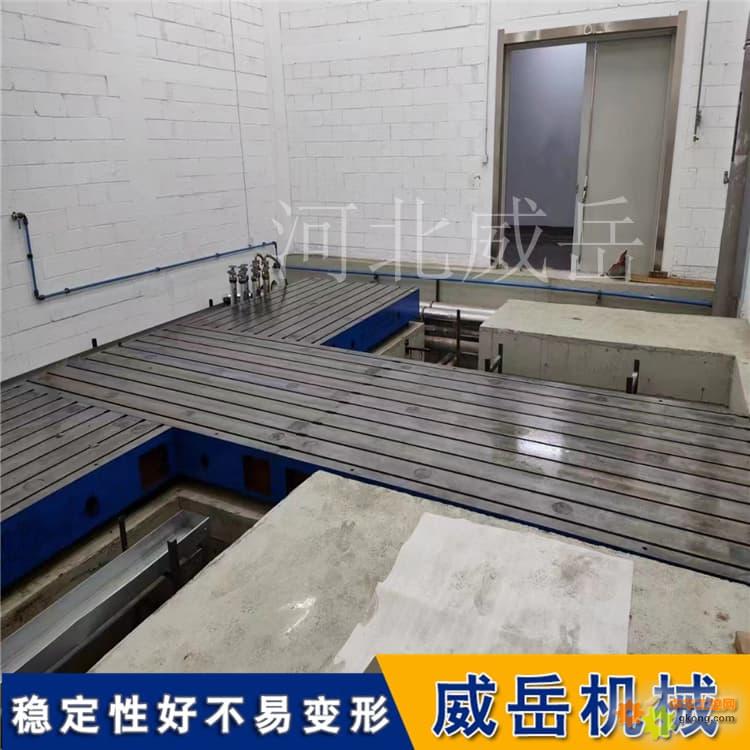

大型工件或设备需要的工作面超出了单块T型槽平台的尺寸范围,这时候就需要拼接。拼接看起来简单——把两块平台拼在一起就行了。但真要拼得严丝合缝、精度不丢,有几个步骤不能省。

一步:基础找平
拼接平台需要放在同一个基础面上。先按照单块平台的安装方法,把两块平台分别调平。每块平台的水平度都要达到要求,拼接面两侧的高度差控制在0.02mm以内。基础面不结实的话,平台放上去之后地面沉降,拼接缝处就会出现台阶。
二步:拼接面对齐
把两块平台慢慢靠拢,让对接面贴紧。用塞尺检查接缝,间隙应控制在0.05mm以内。如果接缝有间隙,检查对接面有没有毛刺或者杂质。有毛刺的用细油石打磨修整,有杂质的清理干净。拼接时注意不要让对接面磕碰,磕碰产生的凸起会影响贴合度。
第三步:定位销固定
在拼接缝两侧打定位销孔,用定位销把两块平台锁定。定位销的作用是防止平台在使用中发生水平位移。定位销的数量根据平台尺寸确定,一般每条接缝至少两个。销孔打完后用铰刀精修,保证定位销配合紧密,销子打入后不能有松动。
第四步:连接件紧固
定位销固定后,用连接板和高强度螺栓把两块平台牢固连接。连接板放在平台底部的拼接缝处,每块连接板用至少4颗螺栓固定。拧紧螺栓时按对角顺序分2到3次逐步拧紧,不要一次拧死。紧固后复测拼接缝两侧的水平度,确认没有变化。
第五步:整体精调
两块平台拼好之后,把水平仪放到整个拼接面上,按网格法测量水平度。测量点包括四角、拼接缝两侧、中点。如果有偏差,通过调整垫铁微调。精调完成后静置24小时,复测一次确认稳定。安装应力没释放完,精度会在使用中慢慢漂移。
