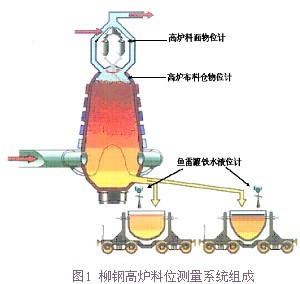

1、  高炉料位的测量系统组成
高炉的料位测量测量有3部分,如图1所示.
(1)  高炉料面测量。需要使用物位计测量准备添加到高炉内的矿料,料位控制需要保证料位维持在一定的高度,这一测量点需要的测量范围最大约为5~6m。
(2)  高炉布料仓的矿渣料位测量的主要的困难是,仓顶顶部的温度非常高,一般超过600℃,仓顶顶部厚度较大,约在1~1.5m左右。
(3)、对鱼雷罐铁水的测量。铁水温度达1000℃以上。被测量的介质是液体,因此主要问题是如何解决高温问题。

如图1所示,在高炉中,主要有三个物位测量点:高炉料面测量;高炉布料仓料位测量;鱼雷罐铁水液面测量。以鱼雷罐铁水液面测量为例,测量效果是不错的。
