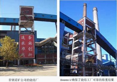

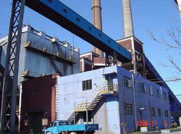

      首钢矿业公司烧结厂始建于1990年,一、二期共6台烧结机,先后于92年投产,此项目是为首钢高炉生产炼铁的主要原料基地,投产后,各项经济指标一直在国内处于领先的地位,也是国内较大的烧结厂,同时也是首钢迁安基地的生产烧结原料的重要基地,在当初设计时,其控制系统采用西门子S5-135U可编程控制器,称重系统采用国内生产的称重变送器。系统中共设计料斗称42台,配料称42套。由于当时系统和设备技术水平的限制,称重系统一直存在着很多问题,如:称重变送器原,系统标定繁锁,信号不稳定,抗干扰能力弱,精度不高,备品备件成本也较高。经过我们和厂家探讨,决定对自控及称重系统进行升级改造,由我们进行系统设计,成套供货。自控系统我们选择西门子S7-400 PLC,料斗称称重系统选择Siwarex U,皮带秤选择BW500,Siwarex U称重模块替代原来的称重变送器,改变传统的称重方式 把SIWAREX U 称重模块置于ET200M中 取得了很多的效果,原来系统中称重的问题基本上都得到了解决。

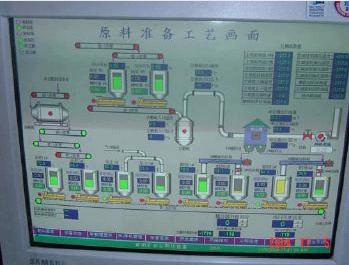

3. 秤系统校验方便,可在现场,也可上位监视系统上校验,非常方便
