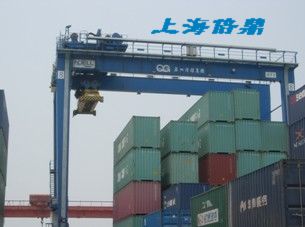

       CraneRanger是西门子公司所设计的专用于大型港口机械(简称:大车,比如:RTG、RMG、OHBC等)比如:防碰撞用途的物位测量仪器,它采用超声波回声测距的原理。一般一套CraneRanger防碰撞系统有一台CraneRanger变送器和两个超声波换能器组成,可以实现大车左右两个运动方向的防碰撞保护。
目前国内的港口机械制造业发展迅猛,也诞生很多国际领先的明星企业,比如:上海振华港机。为了更好地满足很多港口码头对港口机械的防碰撞要求,很多港口机械制造商和码头的用户(比如:集装箱码头等)需要一种能够安全可靠、维护量低的防碰撞系统来满足这一需求;而CraneRanger则是满足这一要求的最理想的专业选择。
图1:采用了CraneRanger防碰撞体统的RTG
      目前,CraneRanger在上海振华港机、美国Noell等公司被广泛采用,同时这一产品也是港口机械防碰撞应用领域中,市场占有率最高的产品之一。
