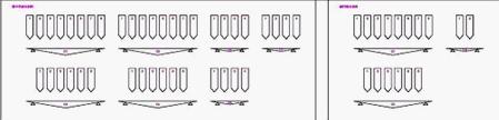

      某国外公司在中国建立耐火材料工厂,该工厂所生产的耐火材料产品主要用于外销,部分产品供国内使用。该耐火材料配料系统分不定型耐火材料及CCN耐火材料两大类。不定型耐火材料分为酸中性耐火材料和碱性耐火材料,CCN耐火材料分为AG和ZG两种。
      不定型耐火材料广泛应用于冶炼高炉等,其中酸中性耐火材料有约35种原料按照不同重量配比组成。碱性耐火材料有约14种原料按照不同重量配比组成。不定型配料系统结构如图1:
图1   不定型配料系统结构

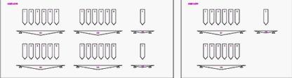

      CCN耐火材料主要用于生产连铸三大件,其中AG由约22种原料按照不同重量配比组成。ZG由约10种原料按照不同重量配比组成。CCN配料系统结构如图2:
图2   CCN配料系统结构

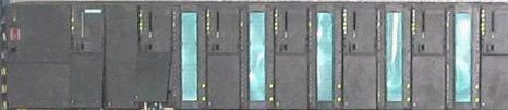

1.  SIWAREX FTA称重扩展模块
      SIWAREX FTA称重模块作为西门子S7 PLC中高精度称重功能的扩展模块,可以直接集成在西门子S7-300PLC系统中,与PLC统一硬件和通信方式,称重精度高达0.05%,分度值达3×6000d。更换FTA称重模块时,料斗秤无需重新标定。具有精确快速的加料/下料控制数字量输出(反应时间<1ms),可应用于大多数高精度称重控制应用。如图3:
图3  SIWAREX FTA多秤集成硬件图

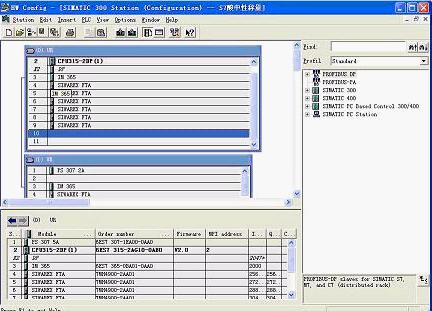

2. 称重配料系统的配置
      整个生产工艺共分为4套相对独立的称重配料系统,介绍酸中性称量系统,该系统共有40个称重料仓, 使用7个SIWAREX FTA称重模块集成到一台S7-315-2DP CPU上,通过Profibus DP总线连接到上位机系统内。
      现场每个称重料仓由三只称重传感器支承,称重传感器信号通过现场接线盒连接到FTA模块上。上位机系统通过以太网将配方下载到称重模块内,称重模块按照配方的预设值控制每个称重料仓的加料和下料工序,并实时监测现场各设备的运行情况,提供丰富的报警和诊断信息,并形成历史数据记录供工厂运行效率和事故分析。
酸中性称量系统的硬件配置如图4:
图 4  称量系统的硬件配置

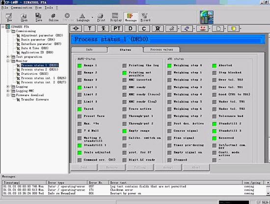

      对于现场的调试和标定,西门子提供了基于Windows操作系统的SIWATOOL FTA专用程序。使得技术人员无需了解PLC编程方面的知识就能够方便的设置和调试秤,并且在软件中方便的查询秤的各种运行状态及参数,如图5:
图5 SIWATOOL FTA软件界面图
