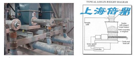

     将称量斗及给料机构作为整个秤体,通过仪表或上位机不停地对秤体进行重量信号的采样,计算出重量在单位时间的变化比率作为瞬时流量,再通过各种软硬件的滤波技术处理,得出可以作为控制对象的“实际流量”。
     失重秤的基本组成可分为设备系统和控制部分两大部分。
     设备部分主要由计量斗、喂料给料机、卸料给料机、悬吊装置组成。控制部分主要由称重传感器、信号放大器、输入输出接口、主机(上位机)等组成(如图1)。

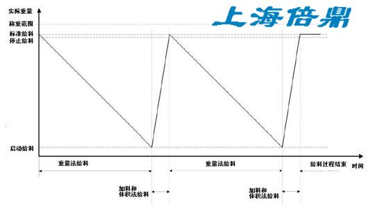

     失重秤的配料过程分为喂料和卸料两个阶段,配料开始后,首先启动喂料给料机,由控制器对计量斗物料重量进行检测、采样,当计量斗物料重量达到配料设定的上限值时,停止喂料。同时,控制器对计量斗物料重量进行检测、采样,当计量斗物料重量(喂料量)达到配料设定的上限值时,停止喂料。在卸料阶段,控制器启动卸料给料机,将计量斗中的物料卸到下一级输料设备送走。卸料时,控制器对计量斗物料重量进行检测、采样,当计量斗物料重量达到配料设定的下限值时,重新向计量斗喂料。但在第二个喂料阶段开始后,卸料给料机仍不停顿继续卸料。
     失重秤连续对整个给料系统包括计量斗、给料机构进行称重,相当于一台静态秤;同时通过变频调速来控制给料机构的卸料流量。
     失重秤计量斗内每单位时间内物料重量的减少Δd/ Δt对应失重秤的给料流量。失重秤控制器将dv/dt与预设的给料流量进行比较,并通过调节给料机的速度来自动修正,因此可以保持精确的给料流量(如图2)。
图1:典型的失重秤秤体及结构示意图
     当计量斗内的物料重量低于预设值,失重秤控制模块将锁定给料机速度,保持下料机构以容积方式给料,同时打开加料阀进行快速加料。当计量斗内物料重量达到高位预设值,加料阀自动关闭。同时失重秤控制器自动将下料机构切换到称重方式加料。
图2:失重式定量给料和加料的重量曲线

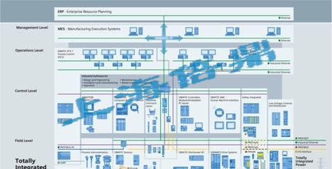

     全集成自动化技术(Totally Integrated Automation )是西门子自动化系统技术与产品的核心思想与主导理念。TIA集高度的集成统一性和前所未有的开放性于一身,标准化的网络体系结构, 统一的编程组态环境和高度统一的数据集成, 使TIA为企业实现了横向和纵向的信息集成; 领先的通讯标准, 基于组件的自动化技术(CBA)与IT集成, 使TIA对全球自动化市场的产品和服务范围真正开放。
图
3:西门子全集成控制结构示意图
      1996年.西门子自动化与驱动集团提出“全集成自动化”TIA的概念系统结构(如图3所示)。这一崭新概念革命性地囊括了“制造”与“过程”领域的众多知识与经验, 为生产线提供了一种优秀的解决方案。对用户而言, 在整个生产过程的生命周期中, 以S7系列PLC为核心的TIA 技术有助于企业实现生产力的最大化。从最初的规划与设计,工程的实施,到安装与调试,运行与维护,以至于系统升级改造,TIA使企业在整个生命周期中获得最高的生产力和产品质量, 并显著降低项目成本。此外,TIA还能大大缩短产品上市和系统投入运行的时间,从而全面增强企业核心竞争力。

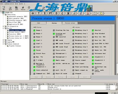

• 预防性维护功能(如图6);
• 具有历史记录功能;
图6:通过数字信号的传输,SIWAREX可以实现自诊断功能和预测性维护功能

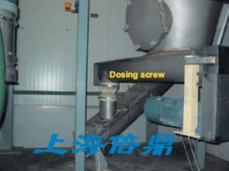

     一家德国食品企业,生产各种各样的食品,包括面包、糖果、奶制品等。为了确保工厂高效运行并保证产品质量,必须使得生产流程最优化和高度自动化,于是用户决定采用西门子SIWAREX FTC 称重控制系统来替换老的系统。
     在面包生产过程中,为了实现连续生产高品质的食品,用户要求对面粉和各种添加剂配比进行高精度的连续计量和控制。由失重
图7:利用SIWAREX失重称实现面粉的精确计量
     给料装置(见左图,螺旋给料机)将面粉按照预设的流量送入定量给料容器,定量给料容器也作为失重秤来使用,混合来自不同失重式给料机的物料,并根据预设重量值控制各失重式给料机的流量保持在1~4T/H 之间,确保各物料之间正确的配料重量比例。失重给料装置可以储存大约200kg 重的物料,每3~12 分钟就会从上方的原料仓补一次料。
     作 为 称 重 控 制 系 统 升 级 方 案 的 一 部 分 , 老 的 称 重 仪 表 由
SIWAREX 称重模块取代,由于新的技术的使用,可以使得:
Ø  提高批量加料计量精度,不受外部因素(例如机械振动等)的干扰;
Ø  可适用于不同种类、不同密度的面粉计量控制;
Ø  分别获取和显示料位和物料重量值;
Ø  易于集成在SIMATIC S7 系统中,使得称重和控制完美结合;
