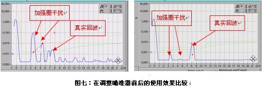

在使用SITRANS LR400的过程中,我们发现有两点需要特别注意,否则可能会带来意外的影响。

2、
虚假干扰回波
真实回波
安装位置。
故障现象:避免安装在靠近进料口、仓壁以及横梁等位置,以防止由于意外的干扰引起故障。在水泥厂有一个仓的使用中,发现物位测量仪表的指示总是固定在某个数值上。西门子工程师到了现场以后,使用调试软件读取回波图形发现在正常的回波前面有一个较强的虚假回波(如图六)。回来通过现场的查看发现,这台表由于安装位置选择合理,是仓壁的一根金属横梁被仪表“检测”到而导致这一故障。
解决方案:
A、更换至合理的安装位置。
真实回波
加强圈干扰
真实回波
加强圈干扰
B、选用带瞄准器的固体性LR400。只需稍微调整瞄准器的角度,可以将固定干扰的回波强度降到最小。
C、利用先进的回波处理软件将固定干扰消除掉。但一般如果干扰回波较强,或者固定干扰位置在测量范围“中心”时,采取固定干扰回波抑制的方式可能会带来“副作用”,而产生较大的测量“盲区”。在如前的故障中,由于干扰发生的位置较高,因此采用回波处理软件技术“切除”这一干扰。故障消除后使用至今,一直工作稳定可靠,充分体现了Sitrans LR400出色的回波处理能力。
