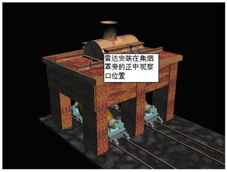

安装位置如下图1至4所示
图1 全景安装模拟示意图

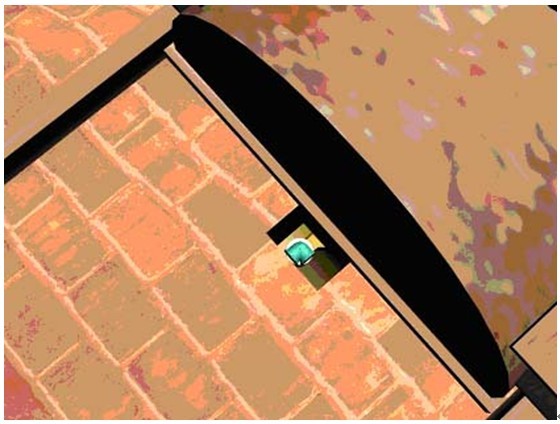

图2 安装位置模拟顶视图

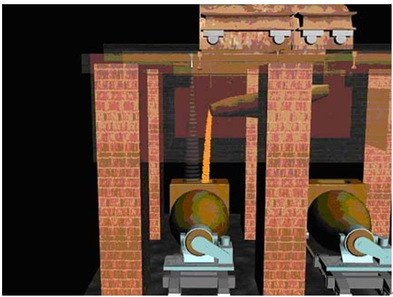

图3 加注铁水时,雷达工作及安装位置模拟示意图

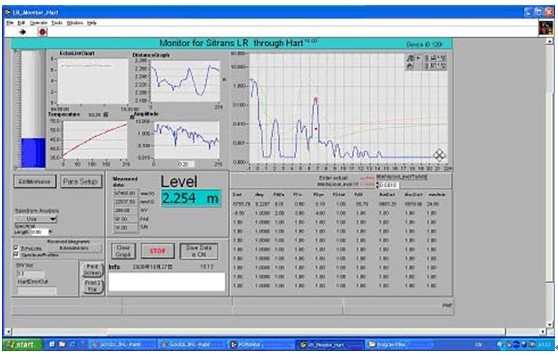

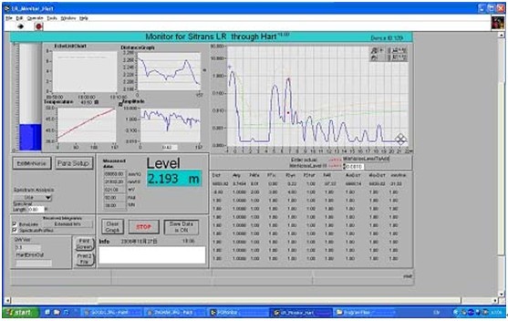

按照理论位置和角度进行安装;未设置盲区。(鱼雷罐车罐口一般状况,有大量结渣附着,但尚未完全遮盖住液面。)
第一个波峰是发射波;第二个波峰是墙壁结渣的反射波;第三个波峰是来自鱼雷罐罐口结渣的反射波;第四个波峰是真实的铁水液面回波。其余都是多次回波。

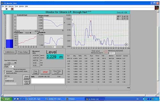

2、试图消除结渣对雷达的影响,尤其是距离喇叭口最近的墙壁结渣,我们尝试调整了雷达的倾斜角度,令其微微向墙壁外侧倾斜;未设置盲区。
可以看到图一中的墙壁结渣回波迅速减弱,降到了可以忽略不计的程度,但来自鱼雷罐罐口结渣的回波却有所增强,同时液面真实回波减弱
进一步调整雷达倾斜角度,让其尽量避开鱼雷罐罐口结渣。
可以看到墙壁结渣的回波略有增强,但真实液面回波增强

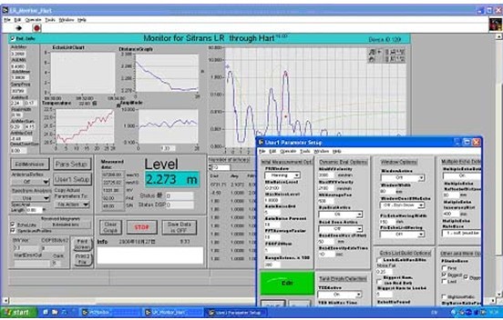

继续微调雷达倾斜角度;因墙壁结渣回波相对较弱,故在避开鱼雷罐罐口结渣时,相应地向墙壁内侧转动雷达倾角。
墙壁结渣回波增强了许多,但尚不足以影响到对液面回波的判读;而第三个波峰,即原鱼雷罐罐口结渣回波,大大减弱,且分裂为两个小的波峰,很容易判断出,前一个即罐口回波,后一个为罐口结渣回波;虽然液面回波有所下降,但其强度为其他杂波的两倍,且非常稳定。故此图显示此时之雷达安装位置及角度为普通恶劣工况下的最佳。
此次鱼雷罐车罐口结渣极为严重,完全遮挡了雷达到铁水液面的可视角度,无法再通过调整雷达安装位置和安装角度来获取最佳测量效果。故可以采用盲区设置来获取液面信息。
鱼雷罐车罐口结渣完全遮挡了液面,故其回波也远高于液面的回波。特取0点至罐口结渣回波和液面回波中间的波谷做为盲区,则雷达读数稳定地读出了真实的液面高度(雷达基准零平面减去雷达到反射物的距离)。现场工作中,雷达读数伴随着铁水液面上升稳定增大,并在铁水接近灌满、停止加注时,读数停留在5米左右,与现实情况极为符合。
