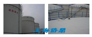

1、 轻油的测量
      典型的轻油介质为汽油、石脑油、石油等。一般会产生一定的挥发性气体,介电常数较低(<3)。
图3:LR200用于测量汽油的测量
      低频雷达(Probe LR/LR200+导波管。如果采用低频(6GHz)的雷达液位计直接测量,可能会因信号过于微弱而导致失波,一般会要求安装导波管。比如:Sitrans LR200配导波管的配置可以满足轻油的液位测量(如图3)。导波管的制作要求为:金属材质(最好是304或316不锈钢);内壁光滑,无明显焊缝(要求无缝焊或套焊);在合适的位置开排气孔,一般在导波管的上部,开空面积根据介质特性(粘度)须适量;如有必要在管底部设置偏置板,以防止由于微波信号穿透液面产生来自底部的错误信号。这个解决方案一般用于储罐高度小于5~10m的应用中。
      高频雷达(Sitrans LR400)。采用高频率的雷达液位计,不需要任何辅助措施(高频雷达由于其特性,一般不建议用于导波管),既可以实现测量轻油的液位。对于一些较高的储罐,由于制作导波管的成本和安装成本较高,而且很多较长的导波管在环境的变化下,可能会导致一定的变形影响雷达液位计的测量效果和精度,因此,选择高频的Sitrans LR400用于测量大量程的轻油储罐的总体投资成本将会比低频雷达解决方案更经济适用。
2、 重油的测量
      典型的重油介质为柴油等,其介电常数一般>3,有一定挥发性气体。可以采用低频的Probe LR或LR200直接测量(如图4)。
图4:Probe LR在柴油储罐上的应用

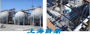

4、 液化气的测量
      液化气包括液化天然气(LNG)和液化石油气(LPG)两种。典型的液化气介质有:丙烷、丁烷等。
      主要的特点是:介电常数一般都非常低(1.5~1.8);高压低温储存;防爆要求;通常用球罐存储,球罐的高度一般在10~28m不等。
      目前的雷达液位计测量液化气主要有两种方式。
      一种是利用旁通管,使用低频雷达(Sitrans LR200)测量。由于这种方式对旁通管制作的要求非常高,很容易因为旁通管质量不理想,而导致使用效果不佳;甚至在一些量程较大的球罐应用中,由于旁通管过长,很容易发生扭曲的现象,使雷达液位计无法测量。使用LR200安装在旁通管或导波管上测量液化气的解决方案,由于种种原因,鲜有成功的案例。
      另一种采用高频雷达对低介电常数介质的良好发射特性,直接测量液化气液面。Sitrans LR400能够直接测量介电常数低至1.5的介质,可以满足液化气的测量。安装位置可以选在球罐的顶上,在球罐顶部直接开孔,为了保证维护的方便,一般需要在LR400安装在带球阀的安装立管(建议DN>150为佳)上,方便随时拆下来维护;或者安装在较粗的旁通管(直径6~10”以上)上。
                                    图6:LR400在LPG球罐上的使用
      Sitrans LR400在国内的独山子石化炼油厂应用,并取得了良好的使用效果。根据现场的使用测试,发现LR400的测量精度和重复性均能达到非常好的效果。
