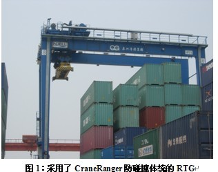

CraneRanger是西门子公司所设计的专用于大型港口机械(简称:大车,比如:RTG、RMG、OHBC等)比如:防碰撞用途的物位测量仪器,它采用超声波回声测距的原理。一般一套CraneRanger防碰撞系统有一台CraneRanger变送器和两个超声波换能器组成,可以实现大车左右两个运动方向的防碰撞保护。

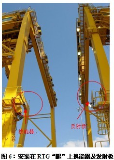

当然,也有客户要求超声波换能器安装在机械“腿”上(如图6),以满足(集装箱)堆场内不同高度的大车(RTG)之间的防碰撞要求。 因为大车机械“腿”的反射面积相对较小,因此要求将换能器左右两边的安装位置有一定的高度差,以防止两台同一直线上的换能器相互之间干扰。另外,为了防止由于较倾斜的面积较小的反射面造成反射回波信号的衰减,因此在换能器相对的位置安装一个平板作为反射面。

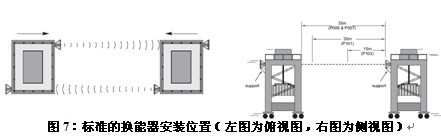

   安装时的注意事项:
1、  换能器表面一般与地面呈垂直,使发射的超声脉冲波能够尽可能垂直地射向需要防撞的目标物表面,而选择的目标物表面应尽可能平整(如图7)。
