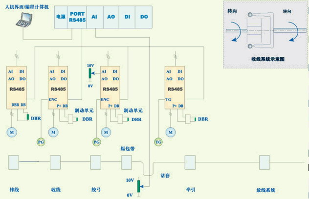

通信电缆的生产是通过成缆机将绝缘单芯电线绞合成型,实现高精度的小节距,从而满足高频数字信号的传输要求。其中,单线成缆机是多股电缆生产设备之一,它具有速度高,电缆节距稳定,设备简洁等特性,其生产工艺和设备配置如图1所示。

2、牵引系统
采用多股导线、皮带压轮牵引,实现系统速度给定和系统速度基准,变频器通过RS485通信接口
将速度有效值输出到PLC,PLC在处理绞弓、收线机驱动器数据后,再通过RS485接口将数据输出
到绞弓和收线驱动器。
3、活套(dancer)
通过调节导线经过的过线轮配重或调节气缸气压,实现导线张力调节;收线机在收线过程中,
经过活套(dancer)位置变化,将活套值送入PLC,调节由卷经变化引起的收线机收线速度的变
化,实现恒线速、恒张力卷曲控制。

8、可编程控制器PLC
完成系统逻辑控制,实现收线机、绞弓和排线机驱动给定信号的处理。系统设定值在“人机界
面/编程计算机”中设定后,通过RS485接口送至PLC,PLC根据收线、绞弓驱动运行速度,由上
述公式得到绞弓、收线机实际运行速度,通过检测活套位置,微调收线机速度,同时计算出实
际收线盘外径。
9、人机界面/编程计算机
用于PLC编程,是系统监视控制上位机,可以完成系统数据统计、故障报警和运行参数设定等功能。
如果系统没有配备监控计算机,上述的设定值可通过拨码开关直接在PLC中设定。收线机与绞弓的
转向相同,彼此独立,没有任何机械联系。原系统的收线机设置在绞弓设备上,因此绞弓体积庞大,
转速不可能太快,速度仅为200rpm/min,收线速度60m/min。改造后的机械设计方式,使绞弓结
构小巧、紧凑,转速可以达到1000rpm/min,收线速度达到180m/min,大大地提高了生产效率。
收线机与绞弓是产生内节距的关键设备,其速度的稳定性和精度直接影响电缆节距和频宽特性,因
此这两台设备的驱动器选用非常重要。经过对众多品牌变频器的技术、性能和综合价格比较后,决
定选用艾默生EV2000变频器作为收线机和绞弓的驱动。为了满足设备的速度精度要求,驱动器速度
反馈采用编码器反馈,能同时改善系统力矩响应。收线机和绞弓属于大惯量设备,为了满足降速和
恒速运行过程中的快速调速响应性能,电机会产生能量回馈,为了避免变频器直流母线电压过高,
在驱动器上加装了制动单元和制动电阻。牵引机和排线机采用艾默生EV1000变频器,由于牵引机是
整套系统速度的基准点,因此采用了测速反馈系统,提高系统速度精度。
