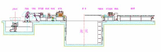

一、开卷复合生产线示意图:
二、生产线的工艺流程:
    上料台车将金属卷材送至开卷机上。板材由开卷机引出,经过展平机初步整平,送入修边机实施板材纵剪,按工艺要求完成板材宽度的加工。校平机由15根校平辊(七上八下)和一对牵引辊组成,它也是这条生产线的主牵引机。经过校平机后,平整的板材经缓冲坑,然后,由定尺送进按一定的板材长度定量送入剪扳机实施板材剪切。皮带机将加工完好的合格板材输送到堆料小车上。两台碎边机安装在修边机后,分别将纵剪下来的两条下脚料破碎,以便运输存储。为了提高生产效率,加快剪切速度,本生产线上的横剪刀采用液压马达驱动。
由本生产线的工艺流程可以看出:开卷、展平、修边、碎边和校平应在一个线速度V1下同步运行。定尺送进和皮带之间设有横剪刀,因此,定尺送进、皮带和横剪刀是断续运行,同时,它的运行速度V2应大于V1。在校平机与定尺送进机之间的缓冲坑,其作用是:平衡V1和V2之间的速度关系,保证生产线的稳定运行。

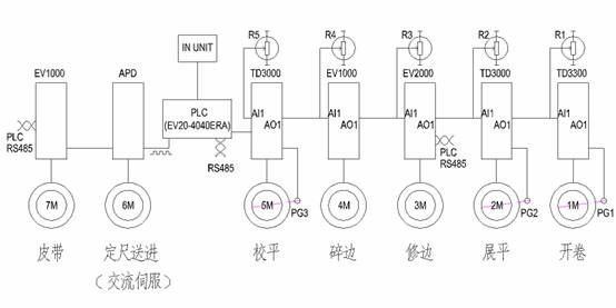

三、电气控制方案:
    展平、修边、碎边和校平的运行速度容易实现同步,只要将电机的旋转速度按照自身的减速器、传动辊子等的机械参数折算成线速度,与生产线的线速度V1统一即可。
在开卷工作中,由于卷径是在不断变化的,开卷电机的旋转速度与生产线的线速度V1很难找到匹配关系。换句话说,如何解决开卷机与整条生产线的运行速度V1同步的问题,是电气设计的主要工作之一。
定尺送进、横剪刀和皮带是断续运行。板材由定尺送进机的牵引辊按照加工要求的长度送入剪扳机进行横向剪切。因此,定尺送进机是生产线的位置控制精度要求最高的设备。
    目前,开卷机的控制有以下几种方案:
①、电磁滑差调速:手动调节开卷机的转速,使之与生产线的线速度一致。
②、张力控制:利用板材表面张力恒定的原理,使之自动跟随生产线的线速度。
张力控制的实施又分为:力矩电机、直流电机、张力控制器等。
    方案①的优点:电气控制简单,造价低廉。缺点:控制方式陈旧,劳动量大,效率低,耗能高,无法实现生产线的自动运行。
    方案②的优点:操作简单,自动化程度高。缺点:控制复杂,造价高昂。
    我们经过调研,决定采用艾默生TD3300张力控制交流变频器,使开卷机在张力的控制下,自动跟随生产线的线速度。在自动化程度不降低的前提下,大大降低了开卷生产线的制造成本,提高了性能价格比。
    由于生产线要求的几何精度较高,所以,我们采用了交流伺服电机作为定尺送进机的拖动。在几何精度要求不高的开卷横剪线上,也可采用(编码器+交流电机)的控制方式驱动定尺送进机,这样的电气系统更简单、经济。
四、开卷校平复合剪切生产线的电气控制系统:
    电气系统图见图2

拖动系统配置见表1:
表1:开卷校平复合剪切生产线的拖动系统配置表
名称
变频器型号
驱动电机类型
编码器位置
驱动器品牌
开卷机
TD3300
普通交流电机(双出轴)
电机轴
艾默生
展平机
TD3000
普通交流电机(双出轴)
电机轴
艾默生
修边机
EV2000
普通交流电机
艾默生
碎边机
EV1000
普通交流电机
艾默生
校平机
TD3000
普通交流电机(双出轴)
电机轴
艾默生
送进机
伺服
交流伺服电机
内置
麦特斯
皮带机
EV1000
普通交流电机
艾默生
