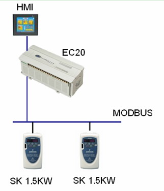

输入20点,输出14点的I/O配置,选用艾默生EC20系列40点PLC EC20-2416BRA(24入/16出) ,HMI采用EView的触摸屏。送砖电机和印花电机选用两台艾默生SK系列系列1.5KW变频器进行控制。
3.1、方案框图
SK系列变频器频率通过MODBUS总线的通讯方式给定,PLC利用输出端子控制SK系列变频器的启动和停止。

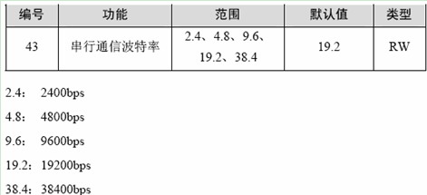

(1)变频器通讯速度
43号参数波特率需要和PLC系统块中通讯口设置一致。

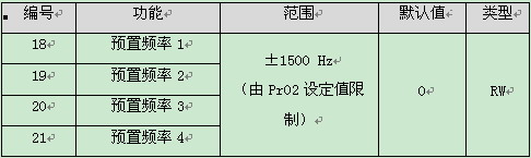

(7)预制频率(通过PLC程序改写)
18号参数为预制频率1,PLC可以通过更改PR18的值来修改变频器频率。PR18对应寄存器地址(协议级)=18-1=17,PLC通过通讯修改协议地址17的值改变变频器频率。
(8)读取频率(通过PLC程序读取)
    PR85是电机频率,PR85对应寄存器地址(协议级)=85-1=84,PLC通过读取协议地址
84的值得到变频器实际运行频率。

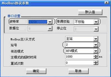

1、通讯口设置
如图:
站号即PLC地址,网络上必须唯一。MODBUS主站,RTU模式,其他和变频器一致。

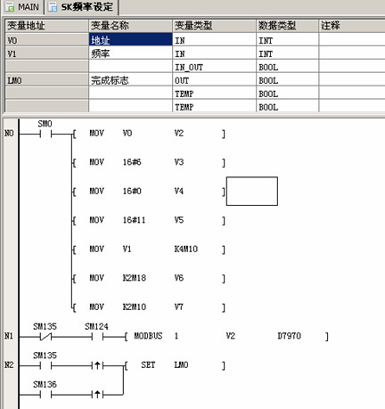

2、PLC程序说明
    2.1、MODBUS指令说明
PLC是MODBUS主站,变频器是MODBUS从站。PLC通过MODBUS指令发送帧给变频器来读写变频器参数,变频器收到帧后根据不同的功能码返回帧。
帧结构:
MODBUS指令格式:     MODBUS  S1  S2  S3
其中:S1是PLC的通讯端口,只能是端口1,因为PLC的端口0只支持MODBUS从站,不能发送数据。S2是发送数据起始地址,S3是接收数据起始地址
使用MODBUS指令前,必须把发送数据赋值到S2开始的地址中。
