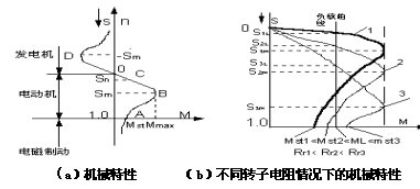

    根据异步电机的基本知识,电机的M-N曲线如图1(a)所示,图中A点为最初启动转矩点,B点为最大转矩点,C点为额定工作点。其中电机的启动转矩 与电机的转差率s有关,转差大,初始启动转矩大,要提高转差,要求转子电阻 大,转子电感小,图1(b)示出了转子电阻不同情况下的机械特性曲线。从图上还可以看出,随着转子电阻增大,最大转矩 未发生变化,但是其对应的最大转差 增大,在同等负载下,转差也增大。这就是进口品牌电梯采用高转差电机的原因。可是目前许多进口品牌曳引机为了降低成本,均配备国产低转差电机,转差频率一般小于2.5Hz,其启动性能大打折扣。因此在选择曳引机品牌时,其配套电机的品牌和性能的选择也同等重要。
图1   异步电机机械特性

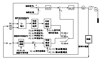

1、启动补偿
    对于1.75m/s以下的中低速电梯,由于运行速度较低,基本不需要启动补偿就可以达到比较满意的程度。对于1.75m/s以上的中高速电梯,如果启动舒适感要求比较高的场合,就必须添加称重装置,进行启动转矩的补偿。一般有两种称重装置,开关量检测和模拟量检测方式。对于开关量检测具有成本低,但只能够做到有级,一般安装4个开关,可以在空载和满载之间实现任意4点的准确补偿,但是由于是有级补偿,还不能够做到理想的程度。模拟量传感器可以实现无级补偿,但是存在的问题是模拟量传感器往往随着电梯的使用,其输出会发生偏移,造成补偿错误,效果有时会比不补偿还差,因此需要定期对补偿增益进行调整。艾默生TD3100电梯专用变频器启动转矩补偿原理如图所示
图3 艾默生TD3100电梯专用变频器启动转矩补偿原理
