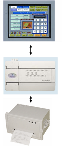

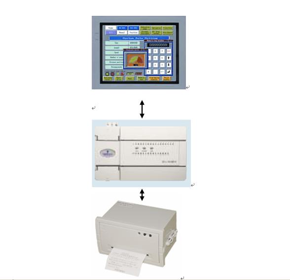

    整套系统由艾默生EC10-1614BTA,炜煌微型打印机WH和触摸屏组成。EC10通过并口与微型打印机连接,控制选通信号,然后把要打印的数据转换成16进制通过8根数据线输入到打印机。Plc编程序时,根据打印机时序图确定选通信号和数据的时序。

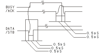

并口时序图如下:
三、艾默生plc和打印机连接问题
Ø       打印机数据信号是逻辑电平,而且在数据输出时要求响应速度快。所以用晶体管的输出的可编程控制器。
Ø       必须按照并口时序要求,编写程序。否则会出现莫名其妙的问题,例如丢失数据,或打印出乱码。
Ø       微型打印机对电位要求比较高,会因为电位问题导致丢失数据,或打印出乱码。在干扰比较大的环境下,必须加一些外围抗干扰的电路来预防和避免意外情况发生。
