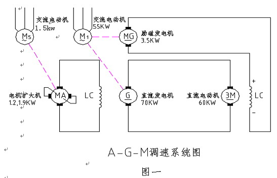

龙门刨床是机械化自动化程度很高的大型机床。龙门刨床的动力及控制回路比较复杂,尤其是刨床工作台主拖动系统完全依靠电气自动化控制来执行的。B2010A龙门刨床的主拖动采用最初50年代的A-G-M调速系统,即电机扩大机---直流发电机---直流电动机组系统。如图一所示。采用机械速比2:1和电气调速范围为10:1的机电联合调速系统。

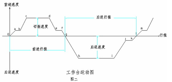

龙门刨床对电力拖动的技术要求---龙门刨床是频繁往复运动的生产机械,它的工作方式为循环方式。前进行程是切削行程;后退行程是不作切削的,只让工作台驶回为下一步切削作准备。运动示意图如图二所示。实际工作中为了提高劳动生产效率,轻载后退的速度要大于前进切削速度。由于不同的金属材料和不同的加工工艺,必须要求控制系统具备:

如图二中,ab段(约12-15米/分)为刀具慢速切入工件,而后增加到可调速CD段进行前进切削,之后运行到设定行程开始减速为ef段,再经过换向行程控制,工作台由前进减速迅速制动并快速反向运行可调hi速度段后退,再后退至减速换向切换到前进行程。形成一个循环工作周期。
以上简略叙述B2010A直流拖动系统过程,有助于对它的性能特点和工作情况能进步了解。

1. 原系统存在的主要缺陷
我们知道龙门刨床这种A-G-M调速系统,它具有占地面积大、噪声污染严重、尤其交流电动机拖
动发电机浪费电能很严重。从工作情况来看,直流电动机的功率并没有得到充分利用,并且维护
保养较困难。目前许多在使用该系统工作的厂家都在想办法解决以上问题。
2. 演变
从70年代至目前有极少部分采用晶闸管---直流电动机机组(V-M调速系统)。该系统低速时损
耗大、功率因数低、对电网污染严重,而使用的还是直流电动机,维护保养困难的问题还是没有
解决。

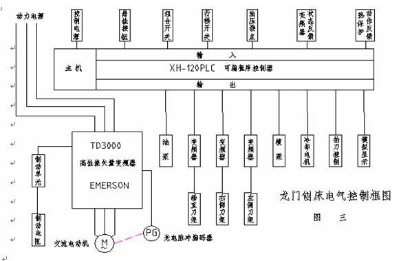

2. 控制原理
(1) 工作台主拖动用EMERSON TD3000变频器驱动变频调速电机,电机为中科院研制生产。该电机采用AUTOCAD辅助设计,充分考虑了正弦脉宽调制技术和矢量控制变频器的特点,低频时转速平稳,无爬行现象,恒力矩调速范围宽,代替A-G-M系统机组实现无级调速。由于我们针对的山东煤矿莱芜机械厂B2010A型龙门刨床,机械上基本上不动,没有增加铣削功能,如果横梁垂直刀架机械刚性足,可以在机械上改造,配刨、铣变速箱来实现铣削功能。通过调试实现了机械刨削速度范围3-80米/分,无级调速;速度还可降至1米/分左右,进行磨削加工。
(2) 工作台换向采用制动单元及制动电阻,制动速度快,从应用来看,TD3000变频器在频繁换向过程中速度降低快,动力制动迅速,由于换向时工作时间短,为抑制泵升电压,采用了制动电阻进行能量释放。
(3) 电气控制系统采用由我们莱芜凤普自控有限公司自行研制的XH-120PLC可编程控制器来实现对主拖动变频器及整个机床的电气控制。优点是控功能强、速度快、易维护、便于改变程序。并且根据工艺情况编制故障,面板显示运行状态、查找故障点简单。
(4) 工作台的减速、换向控制采用龙门刨床高可靠性电子组合开关,无机械磨损、寿命长、无
故障工作时间在一万小时以上,全密封、无维修、可防止使用中铁屑引起误动作。
3、龙门刨床简要电气.控制框图 (如图三)
