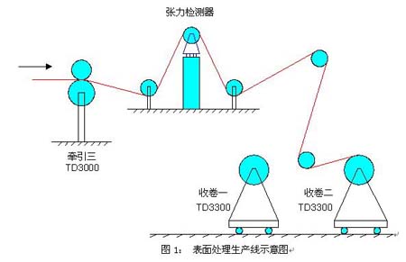

表面处理生产线是对布匹、广告纸等材料表面涂一层特殊的化学材料的过程,整条生产线都使用的是艾默生的TD3000系列变频器,在生产线的最后环节-收卷,使用的是艾默生TD3300变频器。生产线的后半段环节工艺图(牵引三和收卷一、二)如图1所示:

1、 牵引三的变频器为TD3000 5.5KW,控制4KW电机,减速比为35,牵引辊为300mm;
2、 收卷一、二为TD3300 11KW变频器,控制11KW电机,电机额定转矩为70N.m,Ie=24.8A,两台收卷电机轮流工作;
3、 收卷条件:
4、 卷径变化范围:216~1500mm
张力变化:200牛~1800牛
减速比:43

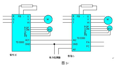

修改后的方案如下图2所示:
按此在新窗口浏览图片
速度模式下的张力闭环控制,为矢量变频器普通速度模式下作PID闭环控制,频率指令由PID输出调节量和同步匹配指令叠加构成,在此方案中,避免了因转矩变化范围过大而无法控制的局面,同时,由于频率指令由同步匹配指令和PID调节输出叠加,可以减少PID的调节量。

线速度信号:
通过前级牵引艾默生TD3000变频器的AO1模拟端子输出信号给艾默生TD3300变频器的AI2模拟输入端子,调整AO1的增益和零偏,保证模拟量和线速度的对应关系。

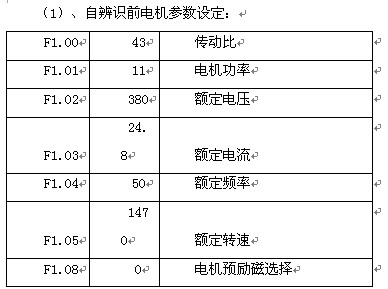

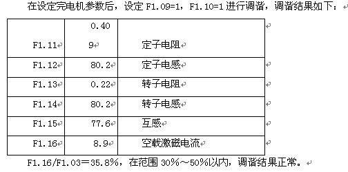

3、 电机自学习:
系统中牵引、收卷变频器都为高性能的矢量控制变频器,为保证系统的控制精度和性能,在正常使用之前,要求要进行电机参数的自辨识,在做参数自辨识时,将电机所带的减速箱脱离。

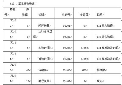

4、 其他参数的设定
根据系统的方案,设定的参数如下所示:
按此在新窗口浏览图片
设置加减速时间为1S,保证收卷变频器能够快速响应,及时跟踪牵引变频器的输出。同时,设置牵引艾默生TD3000变频器的加减速时间为120S,使其变化比较缓慢,保证系统在加减速过程中的稳定性。

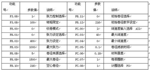

(2)、张力控制参数设定
按此在新窗口浏览图片
变频器工作在速度模式下的张力闭环控制,张力设定通过参数数字设定,也可以通过总线通讯由触摸屏直接修改此参数值。卷径来源采用厚度积分法,材料厚度为0.18mm,在后期根据材料的变化,再通过触摸屏修改此参数。

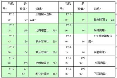

(3)、过程PID控制参数
按此在新窗口浏览图片

(1)、设置参数后,在运行过程中,每隔一段时间(大约3分钟)就出现一次很大的波
动,张力值从设定由稳定的4V跳到在0V~10V之间波动。首先怀疑的是PI参数
没有调整好,反复地修改两组PI参数,包括采样时间TI、偏差极限,都是效果
不明显,无法解决问题。接下来怀疑设备的机械问题,和信远的朱工一起检查设
备的机械情况,看是否有机械上面的原因,导致运行过程中出现周期性的波动,
结果也是一无所获。后直接将采样时间设定为0,再次运行时,周期性的波动完
全消除,观察了半小时,系统都能稳定运行,证实此问题已经解决。设置为0代
表的是实时采样,系统响应的速度更快。

发现转矩限定设置为8%了,将此参数改为100%后正常。转矩限定设定为10%,
那么在变频器运行到大卷径高速段后,出现变频器输出转矩到达限定值,无法满
足负载转矩的需求,因而出现转速跟踪不上。而设定这一参数的原因是在开始试
机时,为防止将布匹拉断,而实际的输出转矩基本在5%以下,因而设定转矩限
定为10%。
