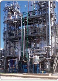

工艺设备
为了评估无线变送器在控制应用中的性能,我们专门安装了一套装置,该装置目前用于测试与火电厂二氧化碳收集相关的节能气提工艺。从流程上来说,它包括一台吸收塔通过氨类溶剂把二氧化碳从模拟堆栈气流中去除,然后通过气提塔还原二氧化碳,并对吸收塔内的再生氨溶液进行回收再利用。右图就是该装置。
吸收塔主要测试特定溶剂和填料或塔板内件,吸收塔有2个10英尺长的填料床,液体收集器和液体再分布器位于塔的中间。在分离研究计划里有一个二氧化碳收集实验,环境空气混杂着再循环的气提二氧化碳和补足二氧化碳从塔的底部进入,当气流通过填料向上流动的时候,二氧化碳被向下流动的氨液吸收,流出来的溶液称作富氨液,再进入到气提段以去除吸收到的二氧化碳。
气提塔主要测试填料,并判断特定溶剂的能效。塔内也有2个10英尺长的填料床,液体收集器和液体再分布器位于塔的中间。从吸收塔流出的溶液称作单乙基氨饱和溶液,与气提塔底部的液体一起通过交叉流平板交换器进行加热,然后再注入气提塔顶部。釜式重沸器生成的蒸气可分离部分二氧化碳。塔顶的馏出物进入到列管式冷凝器,蒸汽在冷凝器中凝结,贫氨液则回到吸收塔的给料槽。

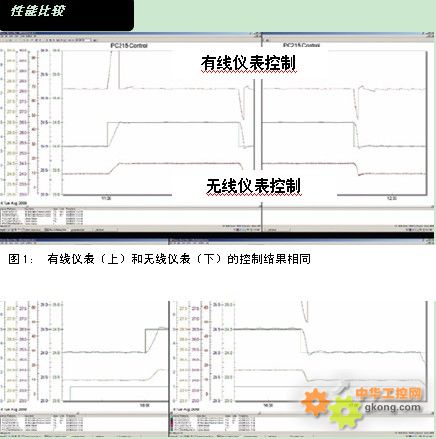

我们在控制模型中加入了矩阵图以计算自动控制的绝对误差积分(IAE),用于控制回路测量值和控制周期都将自动记录,以便比较采用有线和无线方案的控制回路性能。

表1显示了有线仪表和无线仪表在分馏塔上实现的压力控制。在实验中,对PID整定参数、滤波参数及控制组态参数设置相同,结果如表1所示,两种方案性能没有差别。

表1:有线和无线控制结果相当
在蒸汽流量控制的测试上,我们也得到了相似的结果。有线仪表的滤波时间是10秒,无线仪表是0秒。工厂原有的PID整定既可应用于有线仪表,也可应用于无线仪表,当设定点改变时,可以看到相同的动态控制。
根据图表所示,从无线仪表应用在压力控制和蒸汽流量控制时所测得的绝对误差积分来看,采用无线仪表与有线仪表的控制性能相当,和有线相比,无线控制回路仅使用了1/10数量的测量值进行流量控制,1/6数量的测量值进行控制压力,因此可节省电池能耗。
测试结果表明,应用WirelessHart无线变送器结合修正后的PID算法功能模块实现控制,其控制性能与采用传统硬接线变送器与标准PID算法具有相同的可靠性。在另一项测试中,用传统硬接线变送器进行了合成和填料效率的测量(理论塔板高度),然后采用无线变送器进行同样的操作, 结果证明两者的控制性能几乎相同。

用WirelessHART无线变送器测量气提流量和塔压节省了布线成本。采用WirelessHART变送器和修正PID算法功能模块进行塔压和加热器蒸汽流量控制,实现的动态响应和性能与有线仪表加传统PID运算完全一样。
图1: 有线仪表(上)和无线仪表(下)的控制结果相同
