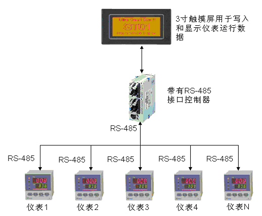

    图1为系统的总体设计方框图,这里重点突出可编程控制器与AI仪表RS-485接口部分。在工业现场,RS-485通信是应用较多的一种通信方式,图中可编程控制器通过RS-485通信接口与多个AI仪表相连接,最多可达到101台,每台仪表被赋予各自的地址码,用以识别身份,( 地址码可在仪表叁数Addr中设定).这样可编程控制器的RS-485通信口便能通过通信线对挂在下面的所有仪表进行控制操作。
图1:系统的总体方框图

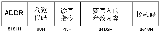

(1)AI仪表接收控制的通信协议
    ADDR:为一个16位数据,占用二个字节,其数值范围16进制的80H-BFH,两个字必需相同,ADDR=仪表地址+80H      例:仪表地址为1 则ADDR=8181H
    叁数代码:为一个8位数据,占用一个字节,详见_?宇电通信协通信说明书?中的叁数代码表格
    读写指令: 为一个8位数据,占用一个字节,读=(16进制)52H 写=(16进制)43H
    要写入的叁数内容:为一个16位数据,占用二个字节.如SV值.上限报警.下限报警.Ctrl控制方式.等.
    校验码: 为一个16位数据,占用二个字节. 校验码=ADDR+叁数代码*256+读写指令+要写入的叁数内容
    例:仪表地址=1 要写入叁数代码00H,要写入的叁数内容SV设定值=1234 (十六进制=4D2) 则公式如下:
    01H+(00HX256)+43H+4D2 =516H校验码

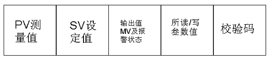

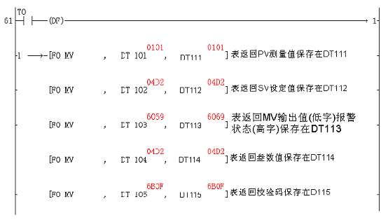

(2)AI仪表返回通信协议
    无论是读或写仪表都返回以下数据
    PV测量值:为1个16位数据,占用二个字节
    SV设定值:为1个16位数据,占用二个字节
    输出值MV: 为1个8位数据,占用一个字节
    报警状态: 为1个8位数据,占用一个字节
    所读/写叁数值: 为1个16位数据,占用二个字节
    校验码: 为1个16位数据,占用二个字节 校验码计算详见?宇电通信协议说明书? 。

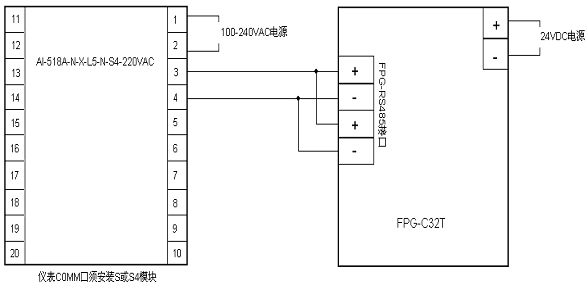

四、AI仪表和可编程控制器接线图
    [宇电]AI仪表------松下FPG可编程控制器

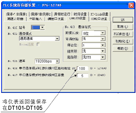

(2)可编程控制器通信格式设定 图2
注: 图2叁数比须设为和仪表一样

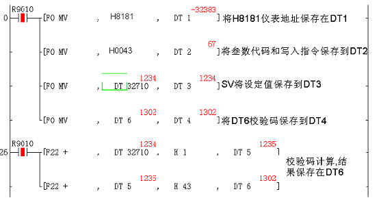

(3)数据设定和校验码计算 图3
图3
    程序中改变DT32710就等于改变了SV设定值.

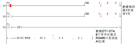

(4)数据发送 图4
图4
(5)数据接收 图5
图5
    通信正常状态下. 仪表面板上com灯将“亮”“灭”闪烁.
