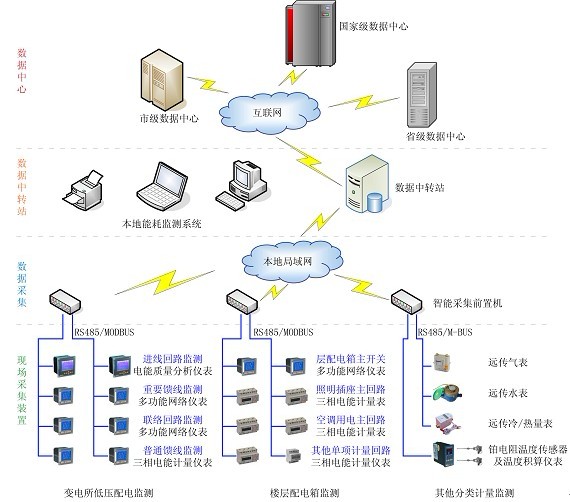

3.2数据传输技术
建筑物能耗监测系统的自动计量装置所采集的能耗数据,通过RS485接口,并采用TCP/IP通信协议自动并实时上传给数据中心,以保证数据得到有效的管理和支持高效率的查询服务,同时数据传输采取一定的编码规则,实现数据组织、存储及交换的一致性。
3.3数据中心
数据中心也就是数据库,接收并存储其管理区域内监测建筑的能耗数据,并对其进行处理、分析、展示和发布。数据中心具备设置数据更新的时间间隔,访问历史数据,报警,打印报表,实时与历史曲线,图表的绘制,并预留相应扩展功能。
3.4系统结构
Acrel-5000建筑能耗分析管理系统以计算机、通讯设备、测控单元为基本工具,根据现场实际情况采用现场总线、光纤环网或无线通讯中的一种或多种结合的最优化的组网方式,为大型公共建筑的实时数据采集及远程管理与控制提供了基础平台,它可以和检测设备构成任意复杂的监控系统。开放性、网络化、单元化、组态化的采用面向对象的分层、分级、分布式智能一体化结构。建立如下层次结构:

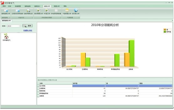

3.6.3电量分项能耗分析
照明插座用电:为建筑物主要功能区域的照明、插座等室内设备用电。主要包括照明和插座用电、走廊和应急照明用电、室外景观照明用电。
空调用电:主要包括冷热站用电、空调末端用电。
动力用电:主要包括电梯用电、水泵用电、通风机用电。
特殊用电:主要包括信息中心、洗衣房、厨房餐厅、游泳池、健身房或者其他特殊用电。
建筑总能耗为建筑各分类能耗(除水耗量外)所折算的标准煤量之和。
总用电量=∑各变压器总表直接计量值
分类能耗量=∑各分类能耗计量表的直接计量值
分项用电量=∑各分项用电计量表的直接计量值
单位建筑面积用电量=总用电量/总建筑面积
单位空调面积用电量=总用电量/总空调面积

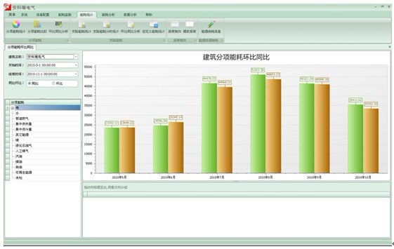

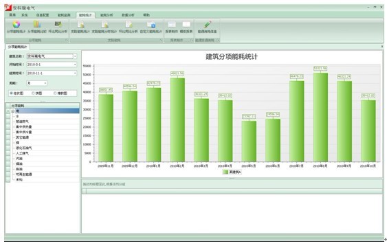

3.6.4用能情况的同、环比分析
统计建筑或片区能耗的时用量、日用量和年用量,以曲线图、柱状图等不同方式显示,支持报表输出。
