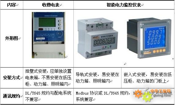

5  大型公建电能计量宜采用智能电力监控仪表
大型公共建筑电能计量宜采用电力仪表作为内部管理电表,不宜用收费电表。两者主要特点归纳如下(见表1)。
供电部门一般给用户实施一户一表的收费制度,即收费电表由供电部门统一安装。因此,收费电表除了要有技监局发放的计量器具许可证外,还需要当地省、市电力部门的许可才可安装使用。在大型公共建筑电能管理中,供电部门一般会在总进线处安装收费电表。
电力仪表在用户安装收费电表的基础上,考虑内部电能计量与节能管理的需要安装,用于内部电能管理。因此用户可自主选择采购,但应注意制造商是否有电力仪表(电能部分)的计量许可证。电力仪表可以完成对各回路、各楼层或各功能区的分项电能数据的采集,通过后台电能管理系统完成对大型公共建筑的电能分项计量。

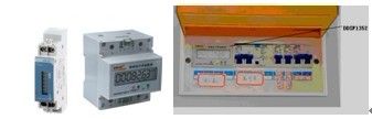

根据住房和城乡建设部114号文件,对大型公共建筑能耗数据实行分类、分项计量,对电能按动力用电、照明与插座用电、空调用电和特殊用电进行分项计量管理。因此,针对宿舍、商铺、病房等应计量到经济核算单元的地方,可采用DDS1352或DDSF1352电表;
DDS1352单相电表,用于单相电能计量,DIN35mm导轨安装,宽度为1个模数(即宽为18mm),一次最大接入单相电流30A,精度1.0级。优点是尺寸小,价格低,缺点是没有通讯功能,不能组网。
DDSF1352单相电表,同样为DIN35mm导轨安装,宽度为4个模数,一次最大接入单相电流为80A,精度1.0级,具有峰、平、谷电能分时复费率计量功能,带RS485接口,Modbus协议或DL/T645规约,可组网。主要应用于对单相电能的计量,常用在配电箱内。DDS1352及DDSF1352单相电表外形及应用如图1所示:
图1 DDS1352电表外形,DDSF1352电表外形及其应用

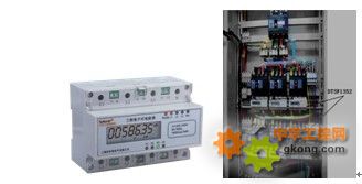

针对用电设施按照明与插座用电、动力用电、空调用电、特殊用电进行分项计量,对学校教室、医疗病房、宾馆客房按楼层或功能分区计量时,可选用DTSF1352或ACR120EL电表。
采用DTSF1352三相四线电表(见图2),用于三相电能计量,具有尖、峰、平、谷电能分时复费率计量功能,DIN35mm导轨安装,宽度为7个模数,可安装在照明箱或动力箱中,一次最大接入三相电流80A,80A以上可经电流互感器采集,精度0.5级,带RS485接口,Modbus协议或DL/T645规约,可组网。
图2 DTSF1352电表外形及其在动力箱中的应用
