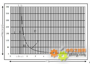

配电回路中,监控装置可分别与微型断路器、塑壳断路器配合使用(此时的断路器应为单磁脱扣断路器),报警段见表2。以塑壳断路器为例,负载电流超过报警1段过载值1.05In时,报警1瞬动报警;负载电流超过报警2段过载值1.3In时,在(1.3~4)In范围时,报警延时报警,遵循反时限原则,负载电流越大,报警延时时间越短。时间电流曲线如图1所示,1.3In动作时间可设定。
表2 配电线路保护电器类型
配电线路保护电器类型
1段报警
2段报警
微型断路器
1.13In
1.45In
塑壳断路器
1.05In
1.3In
图2时间电流曲线图
表3 曲线图说明
代号
说明
Ⅰ
正常运行
Ⅱ
报警1段动作
Ⅲ
报警1段动作、报警2段延时区间
Ⅳ
报警2段动作区间
T
报警2段动作延时时间曲线
I1
报警1段过载值(此值设定根据表2)
I2
报警2段过载值(此值设定根据表2)

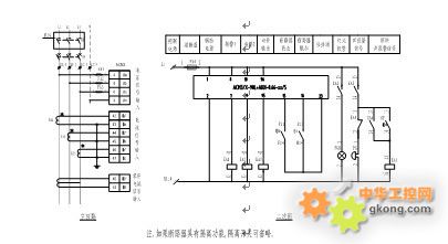

图3 ACM3过负荷监控装置原理图
图3为ACM配电线路监控装置的原理图。在此图中,ACM监控装置和塑壳断路器配合使用的,塑壳断路器有单磁和热磁两种,单磁断路器只具有短路保护功能,无热过载保护,在这种情况下,线路中如有过载现象,断路器不会动作,ACM监控装置会根据不同过载程度分别发出报警信号,提醒现场维护人员,也可远传至控制中心。热磁塑壳断路器既具有短路保护又具有热过载保护,此时,ACM监控装置仅可作为报警功能作用,当检测到电流达到设定阈值后,内部继电器动作。
监控装置配套电流互感器使用安科瑞AKH-0.66系列电流互感器,若配电线路的额定电流为32A,互感器选用AKH-0.66-60/5,该型号互感器具有2In范围测量,监控装置最大可持续测量电流达到10A,因此装置最大可监测4倍的过载电流。对于需要监测剩余电流回路的场合还需加装AKH-0.66L系列剩余电流互感器。上图,当配电线路电流超过1段报警阈值时,继电器(7、8)闭合,1段报警输出,KA1线圈得电,PGR灯光报警;当负载程度增大,达到2段报警阈值时,继电器(9,10)闭合,2段报警输出,KA2线圈得电,PG声报警。当按下声光报警解除按钮或负载电流降低后,报警状态解除。开关量输入可把断路器的分合闸和脱扣状态上传至后台控制中心,另可增加一路可编程继电器继电器作为远程控制或漏电流报警输出等使用,具体使用可参考ACM过负荷监控装置说明。
