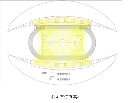

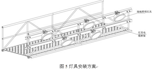

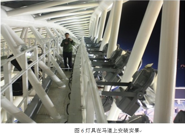

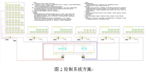

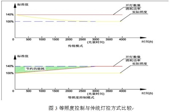

该项目共设置480盏功率为2 kW的金卤灯作为赛场照明,电力仪表智能监控系统为每盏灯分配一个地址编码,可独立开启和关闭毎盏灯具。控制系统方案如图2所示。
通过按照不同的配光曲线组合,按光衰周期开启不同数量的灯具,实现等照度控制,以节约电能,比较结果如图3所示。按初始光通量100%到维持光通量70%进行计算共3 000 h,从初始光通量每5%(即每500 h),分五级模式照明,设置开灯模式进行控制,同时电力监控系统对毎盏灯的开灯时间进行记录,按最优方式控制毎盏灯的总开灯时间,做到480盏灯具寿命同期,避免传统的赛场照明控制方式使个别灯组的灯具开灯时间过长,提前老化,延长了赛场照明的整体换灯周期,布灯方案如图4所示。为保证恒照度模式下的赛场照明均匀度,照明设计软件进行了大量的模拟计算,优化出最佳的灯具组合,同时设置要求在毎盏灯上配置对光装置,可按方便地调整毎盏灯的靶心,以保证赛场的照度均匀。灯具安装如图5、图6所示。
