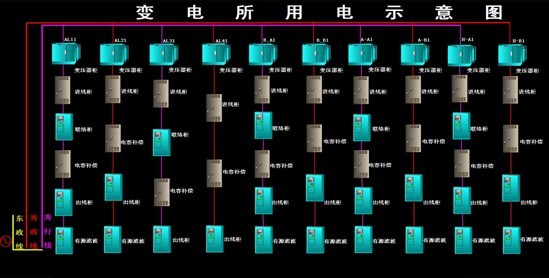

Acrel-3000电力监控软件是对现场生产数据进行采集与过程控制的专用软件,最大特点是能以灵活多样的“组态方式”而不是编程方式来进行系统集成,它提供了良好的用户开发界面和简捷的工程实现方法,只要将其预设置的各种软件模块进行简单的“组态”,便可以非常容易地实现和完成监控层的各项功能。比如在分布式网络应用中,所有应用(例如趋势曲线、报警等)对远程数据的引用方法与引用本地数据完全相同,通过“组态”的方式大大缩短了自动化工程师的系统集成时间,提高了集成效率。海门行政中心变配电系统拓扑结构如图1。
图1 变配电系统拓扑结构图

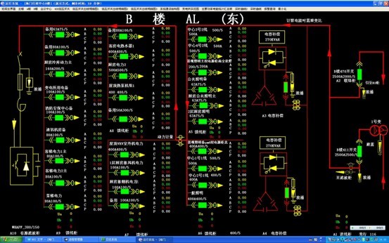

低压配电系统主要监测运行设备的电参量,其中包括:进线三相电流,功率,功率,电能,频率等电参量及配出回路的三相电流,见图2。
图2 B楼低压配电系统配电系统图

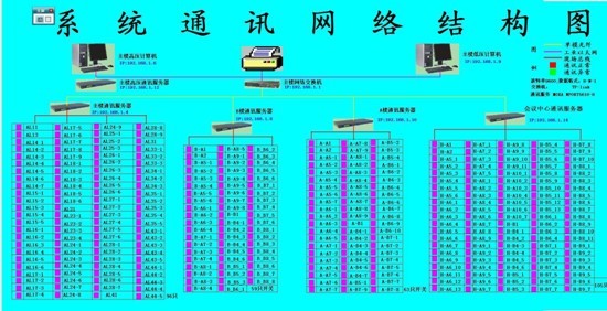

系统通讯状态图,可实时查看系统各设备通讯运行情况,见图3。
图3 电力监控系统通讯状态图

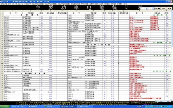

  远程抄表功能,完成对各主要回路的实时远程集抄功能,见图4。
图4 远程抄表

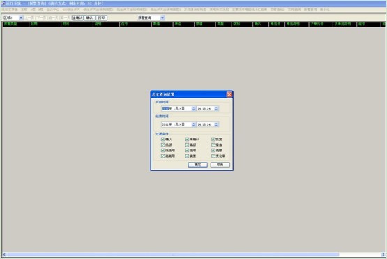

  事件记录功能,事件记录报警可实时历史查看,见图5。
图5 事件记录
