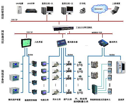

1.4  系统结构
Acrel-5000能耗监测系统以计算机、通讯设备、测控单元为基本工具,为大型公共建筑的实时数据采集、开关状态监测及远程管理与控制提供了基础平台,它可以和检测、控制设备构成任意复杂的监控系统。该系统主要采用分层分布式计算机网络结构,如图1所示:站控管理层、网络通讯层和现场设备层。
图1 系统结构图
1)站控管理层
站控管理层针对能耗监测系统的管理人员,是人机交互的直接窗口,也是系统的最上层部分。主要由系统软件和必要的硬件设备,如工业级计算机、打印机、UPS电源等组成。监测系统软件具有良好的人机交互界面,对采集的现场各类数据信息计算、分析与处理,并以图形、数显、声音等方式反映现场的运行状况。
监控主机:用于数据采集、处理和数据转发。为系统内或外部提供数据接口,进行系统管理、维护和分析工作。
打印机:系统召唤打印或自动打印图形、报表等。
模拟屏:系统通过通讯方式与智能模拟屏进行数据交换,形象显示整个系统运行状况。
UPS:保证计算机监测系统的正常供电,在整个系统发生供电问题时,保证站控管理层设备的正常运行。
2)网络通讯层
通讯层主要是由通讯管理机、以太网设备及总线网络组成。该层是数据信息交换的桥梁,负责对现场设备回送的数据信息进行采集、分类和传送等工作的同时,转达上位机对现场设备的各种控制命令。
通讯管理机:是系统数据处理和智能通讯管理中心。它具备了数据采集与处理、通讯控制器、前置机等功能。
以太网设备:包括工业级以太网交换机。
通讯介质:系统主要采用屏蔽双绞线、光纤以及无线通讯等。
3)现场设备层
现场设备层是数据采集终端,主要由智能仪表组成,采用具有高可靠性、带有现场总线连接的分布式I/O控制器构成数据采集终端,向数据中心上传存储的建筑能耗数据。测量仪表担负着最基层的数据采集任务,其监测的能耗数据必须完整、准确并实时传送至数据中心。

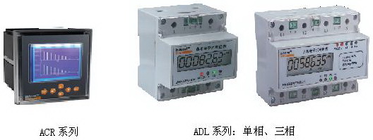

该项目中采用研祥工业计算机作为监控主机,并附带液晶显示器、打印机等设备,山特UPS电源在整个系统发生供电问题时,可在一定时间内保证站控管理层设备的正常运行。数据采集终端采用高可靠性、带有现场总线连接的智能测量仪表。对于图书馆供配电系统,低压进线回路和重要回路安装ACR系列多功能电力仪表,普通馈线回路及照明配电箱中安装ADL系列导轨式电能表,仪表外形如图2所示[2][3]。
图2 智能电力网络仪表

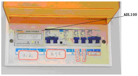

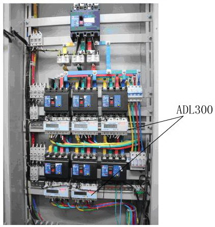

ACR系列多功能电力仪表具有全面的三相交流电量测量、复费率电能计量、四象限电能计量、2~31次谐波分析、电网质量分析、遥信输入、遥控输出及网络通讯功能,主要用于对电网供电质量的综合监控及电能管理,广泛应用于低压联络柜、出线柜、动力柜等场合。而ADL系列导轨式安装电能表除能采集基本电能参量外还具有体积小巧、安装方便等优点,ADL100单相电能表结构尺寸为4模数,与微型断路器一起安装于照明配电箱中,如图3所示,ADL300三相电能表为7模数结构,主要应用于动力柜中,安装方式如图4所示,极大的方便了用电自动化管理。
图3 ADL100应用安装示例
图4 ADL300应用于动力柜中

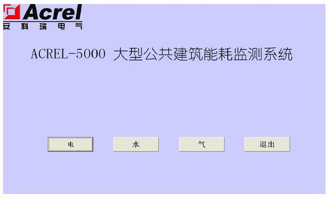

图5 图书馆能耗监测系统主界面

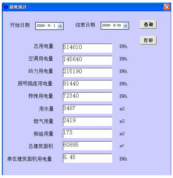

表1 图书馆能耗统计数据查询表

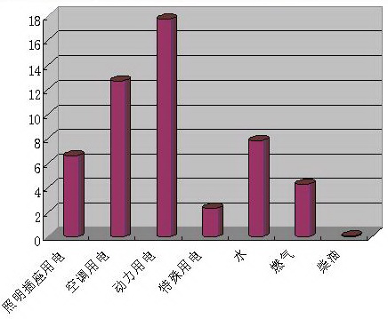

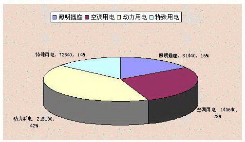

图5为图书馆能耗监测系统的主界面,可以查询各类能耗的使用状况,表1给出了图书馆能耗数据查询表,很清楚的显示出各类能源的使用情况。图6为系统给出的图书馆照明、空调及插座等用电量的饼图,很直观地显示出分项用电量的百分比。而图7是根据系统采集的所有分类能耗数据,由系统绘制出的分类能耗柱形图,可以形象的看出分类能源的使用情况。
图6 图书馆年分项用电量饼图
图7 图书馆分类能耗对比图
