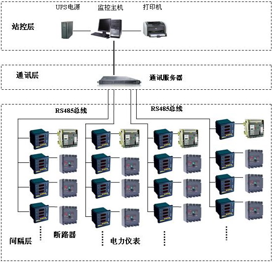

本系统采用分层分布式计算机网络结构即间隔层、通讯层和站控层如下图所示:
间隔层主要的设备为:多功能网络电力仪表、开关量、模拟量采集模块和智能断路器等。这些装置分别对应相应的一次设备安装在电气柜内,这些装置均采用RS485通讯接口,通过现场MODBUS总线组网通讯,实现数据现场采集。
中间层主要为:通讯服务器,其主要功能为把分散在现场采集装置集中采集,同时远传至站控层,完成现场层和站控层之间的数据交互。
站控层:设有高性能工业计算机、显示器、UPS电源、打印机、报警蜂鸣器等设备。监控系统安装在计算机上,集中采集显示现场设备运行状况,以人机交互的形式显示给用户,同时用户可以通过系统软件发送指令至现场设备,实现远程遥控功能。
以上网络仪表均采用RS485接口和MODBUS-RTU通讯协议,RS485采用屏蔽线传输,一般都采用二根连线,接线简单方便;通讯接口是半双工通信即通信的双方都可以接收、发送数据但是在同一时刻只能发送或接收数据,数据最高传输速率为10Mbps。RS-485接口是采用平衡驱动器和差分接收器的组合,抗噪声干扰能力增强,总线上允许连接多达32个设备,最大传输距离为1.2km。

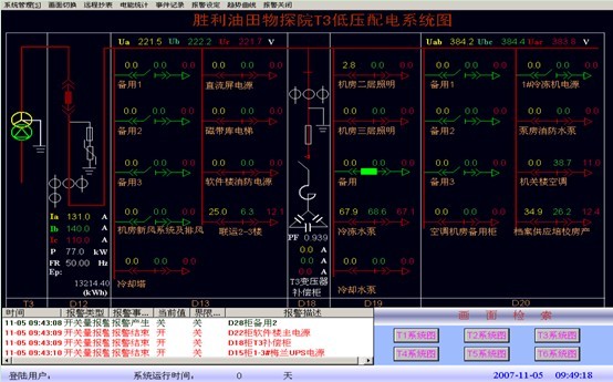

图(1)为系统主监控画面,实时显示遥测数值,断路器运行状态信息,运行事件报警,画面快捷切换,系统功能菜单等主要功能。
图(1) 主监控画面
①遥测:主要监测运行设备的电参量,其中包括:进线三相电压,电流,功率,功率因数,电能,频率等电参量及配出回路的三相电流;
②遥信:实现显示现场设备的运行状态主要包括:开关的分、合闸运行状态和通讯故障报警;
③遥控:主要实现对智能断路器的远程分/合闸操作,所有操作均要通过严格的权限验证,以防止运行人员误操作。

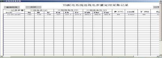

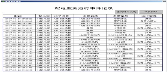

报表统计功能:主要完成对进线回路的事件记录报表(见图(2));远程抄表(见图(3))以及用电统计报表统计(见图(4)),支持时间查询及报表打印输出。
图(2) 事件记录报表
图(3) 远程抄表报表

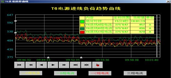

  负荷曲线:定时采集进线回路的电流参量,同时生成趋势曲线(见图(5)),实时了解设备负荷状况,同时为事故追忆提供依据。
图(5) 趋势曲线
