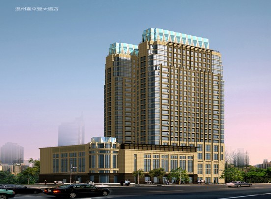

温州喜来登大酒店原名温州锦绣假日大酒店,由温州锦绣酒店投资公司和喜达屋集团共同建造,直接投资金额逾3亿元人民币。温州喜来登大酒店坐落在温州市车站大道与锦绣路交汇处,地处温州市区中心地段,是温州的第二座高五星级大酒店,占地面积7600平方米,总建筑面积约46000平方米,主要由2层地下室,25层的主楼以及5层的裙房构成。温州喜来登大酒店配电监控系统的设计由上海安科瑞电气股份有限公司承接,作为其楼宇自动控制系统的一环,配电监控系统的监控范围覆盖配电室内所有高低压开关柜上安装的电力仪表,4台变压器温湿度控制仪以及应急发电机。
温州喜来登大酒店有一大一小两个配电室,都位于裙房3层,应急发电机位于裙房地下2层。配电监控系统监控范围内的6台ABB REX521微机保护装置,7台ACREL  ACR320EK网络电力仪表、128台ACREL PZ96-E4可编程智能仪表及4台LD-B10变压器温湿度控制仪集中分布于两个配电室内。英国深海5220应急发电机位于裙房地下二层的发电机室,其运行数据由555控制模块采集并上传至上位监控主机。

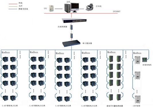

1  系统组成
ACREL-2000型配电监控系统采用分层分布式结构。
现场设备层主要的设备为:多功能网络电力仪表、微机保护装置、变压器温湿度控制仪以及应急柴油发电机的控制模块555。这些装置分别对应相应的一次设备或安装在电气柜内,或安装在其设备柜体上。均采用RS485通讯接口,通过现场屏蔽双绞线进行组网通讯,实现数据现场采集。
通讯控制层主要为:通讯服务器,其主要功能为把分散在现场采集装置集中采集,完成数据传输协议的转换后(将RS485转换为RS232)远传至站控层监控主机,完成现场层和站控层之间的数据交互。
站控管理层:设有高性能工业计算机、显示器、UPS电源、打印机等设备。监控系统安装在计算机上,集中采集显示现场设备运行状况,以人机交互的形式显示给用户。
以上网络仪表均在现场均采用RS485接口和MODBUS-RTU通讯协议,通讯接口是半双工通信,即通信的双方都可以接收、发送数据但是在同一时刻只能发送或接收数据,数据最高传输速率为10Mbps。RS-485接口是采用平衡驱动器和差分接收器的组合,抗噪声干扰能力增强,总线上允许连接多达32个设备,最大传输距离为1.2km。

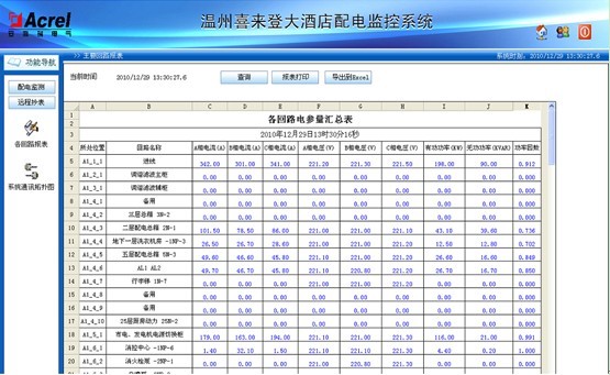

2.3  历史数据及实时数据输出
当客户查询数据时,可以选择将报表输出为一个excel文档或者直接打印以供存档。

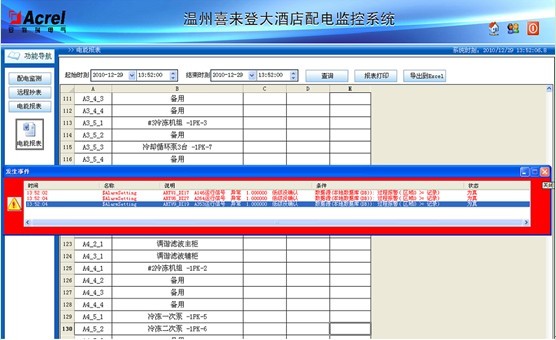

2.4  故障报警及事故追忆
在配电系统发生运行故障时,电力监控系统会在0.3秒内发出声光报警提示用户及时响应故障回路,同时自动记录事件发生的时间地点,以供用户查询,追忆故障原因。

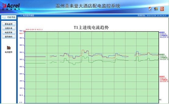

2.5  运行负荷曲线
定时采集进线及重要回路电流负荷参量,自动生成运行负荷趋势曲线,方便用户了解设备的实时和历史运行负荷状况。

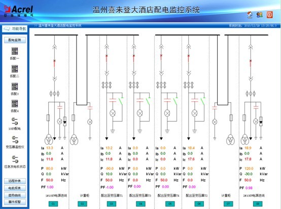

上图所示为10KV配电回路运行情况;

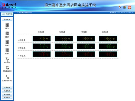

上图所示为变压器实时温度;
上图所示为实时报警信息;
自动生成的电参量报表;
  系统负荷曲线。
