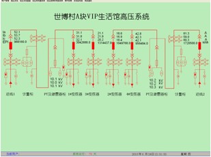

高压侧实时画面见图1,为系统主监控画面,主要实时监测高压回路的运行状态,红色代表合闸,绿色代表分闸。
图1 高压系统一次图

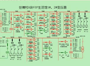

图2 世博村VIP生活馆低压配电系统图
世博村VIP生活馆低压配电系统见图2,功能有电量遥测主要监测运行设备的电参量,其中包括:进线三相电压,电流,功率,功率因数,电能,频率等电参量及配出回路的三相电流;遥信功能实现显示现场设备的运行状态,主要包括:开关的分、合闸运行状态和通讯故障报警;远程抄表功能,主要完成对各主要回路的远程集抄功能,可选择时间段进行查询见图3;

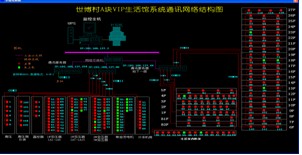

系统通讯结构图,可实时查看系统各设备通讯运行情况,见图6。
图6 系统通讯
