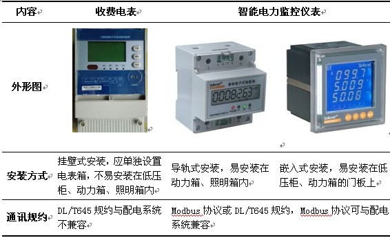

4 企业内部电能管理宜采用智能电力监控仪表
企业内部电能管理宜采用电力仪表作为内部管理电表,不宜用收费电表。两者主要特点归纳如下(见表1)。
供电部门一般给用户实施一户一表的收费制度,即收费电表由供电部门统一安装。因此,收费电表除了要有技监局发放的计量器具许可证外,还需要当地省、市电力部门的许可才可安装使用。在大型公共建筑电能管理中,供电部门一般会在总进线处安装收费电表。
电力仪表在用户安装收费电表的基础上,考虑内部电能计量与节能管理的需要安装,用于内部电能管理。因此用户可自主选择采购,但应注意制造商是否有电力仪表(电能部分)的计量许可证。电力仪表可以完成对各回路、各楼层或各功能区的分项电能数据的采集,通过后台电能管理系统完成对大型公共建筑的电能分项计量。

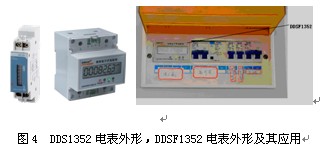

根据住房和城乡建设部114号文件,对大型公共建筑能耗数据实行分类、分项计量,对电能按动力用电、照明与插座用电、空调用电和特殊用电进行分项计量管理。因此,针对宿舍、商铺、病房等应计量到经济核算单元的地方,可采用DDS1352或DDSF1352电表;
DDS1352单相电表,用于单相电能计量,DIN35mm导轨安装,宽度为1个模数(即宽为18mm),一次最大接入单相电流30A,精度1.0级。优点是尺寸小,价格低,缺点是没有通讯功能,不能组网。
DDSF1352单相电表(图4),同样为DIN35mm导轨安装,宽度为4个模数,一次最大接入单相电流为80A,精度1.0级,具有峰、平、谷电能分时复费率计量功能,带RS485接口,Modbus协议或DL/T645规约,可组网。主要应用于对单相电能的计量,常用在配电箱内。

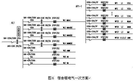

6.1一次方案
以某理工大学学生宿舍楼为例。该楼有4层,每层有24间宿舍,配有公共卫生间、洗衣房、公共浴室,电气一次方案见图6。总配电箱进线回路安装有屏装式ACR230ELH多功能电力仪表,计量宿舍总电量。包括三相有功电度、无功电度、功率、功率因数、电流、电压、频率以及分相电量等共34项电参量。电流、电压2~31次分次谐波分量,电流、电压不平衡度,电流、电压正、负零序分量检测和分析。每个楼层、应急照明、风机、预留电气干线分别由7台DTSF1352电表负责计量三相有功电度,电表可与CM1断路器对应并列导轨式安装,也可集中安装在箱内上方。每一楼层的宿舍房间、公共卫生间、洗衣房、走廊电能由27台单相电表DDSF1352负责计量,公共浴室由1台三相DTSF1352计量。

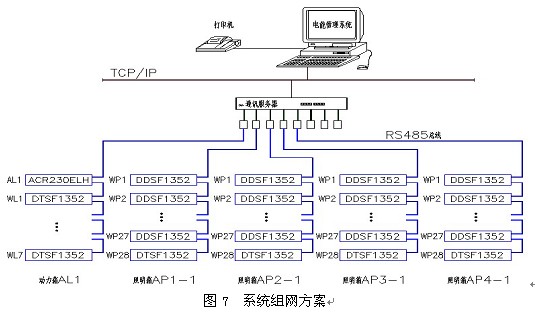

6.2系统组网
配电系统一次方案图列出了总配电箱及宿舍一层照明箱配电箱的支路数及各支路电能表的型号。为满足智能化监测及远程自动抄表需要,该电能管理系统采用RS485总线,将安装于总配电箱AL1总进线的1台ACR230ELH多功能电力仪表、安装于WL1~WL7及各楼层公共浴室的11台DTSF1352三相导轨式电度表及安装于宿舍楼各楼层的108台DDSF1352单相导轨式电度表(27×4层宿舍楼)进行集中组网,监控中心配置监控计算机、打印机、通讯服务器及必要的辅助设备,安装电能管理系统EMS软件完成对各台电能表的远程采集和数据的集中处理。电能管理系统图见图7。

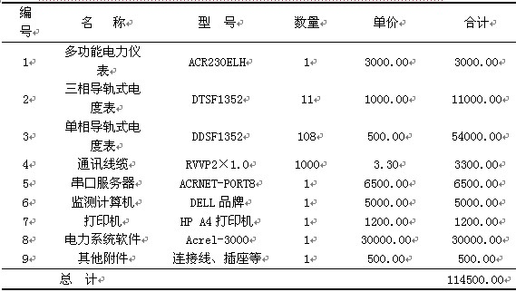

6.4工程造价
根据一次方案及系统结构,该宿舍楼电能管理系统材料名称、型号、数量、报价见表1。不含人力成本投资大约为11.45万元。
