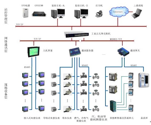

3  能源管理拓扑图系统
  将采集的数据进行归纳、分析和整理,结合生产计划的数据,进行能源管理工作,包括能源实绩分析管理、能源质量管理、能源成本费用管理、能源平衡管理、能源预测分析等。
