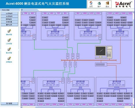

Acrel-6000系统利用通讯前置机或串口服务器对分散安装于现场的测控单元进行就地组网,前置机、服务器与上位主机通过局域网络采用TCP/IP实施数据交换,极大保证系统的实时性和可靠性。系统能实现对现场测控单元测量电参量进行集中采集,对采集的数据与上位机设定值进行比较分析,显示用户需求信息,让用户第一时间掌握现场运行状况;

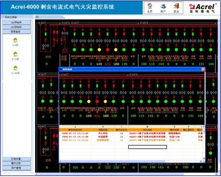

Acrel-6000系统采用全中文图形化界面显示,CAD一次图、平面图直观显示各测控点的分布及点位描述信息,测量、计量参量的实时显示,方便直观的图表界面,便于用户横、纵向对比分析,几乎全鼠标操作让用户操作更加快捷;
4.3 事件报警与记录
针对现场的各种参量越限、开关变位、电源状态、设备运行异常及各种操作信息均有相应的声光报警及提示信息,事故推画面功能,显示事故点及故障详细说明,事件顺序记录,用户可按时间、事故点位等进行组合查询,便于用户及时根据报警信息排查事故现场,查找故障点并及时纠正改进;
