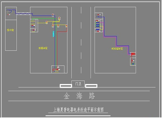

3.2  厂区配电回路电表改造平面图

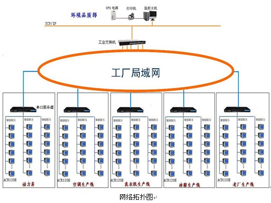

整个系统采用网络分布式结构,网络拓扑结构如下图。监控主机位于办公楼二楼的环境品质检测部,数据采集主要划分为三个区,洗衣机生产回路设备、冰箱生产回路设备和老厂空调生产回路设备。电力仪表的通讯为485总线结构,将信号通过屏蔽双绞线传输到数据采集器,数据采集器连入厂区的局域网中。
间隔层主要的设备为: ACR120EFL网络电力仪表、开关量、模拟量采集模块和智能断路器等。这些装置分别对应相应的一次设备安装在电气柜内,这些装置均采用RS485通讯接口,通过现场MODBUS总线组网通讯,实现数据现场采集。
通讯层主要为:通讯服务器,其主要功能为把分散在现场采集装置集中采集,同时远传至站控层,完成现场层和站控层之间的数据交互。
站控层:设有高性能工业计算机、显示器、UPS电源、打印机、报警蜂鸣器等设备。监控系统安装在计算机上,集中采集显示现场设备运行状况,以人机交互的形式显示给用户,同时用户可以通过系统软件发送指令至现场设备,实现远程遥控功能。
ACR120EFL网络电力仪表采用RS485接口和MODBUS-RTU通讯协议,RS485采用屏蔽线传输,一般都采用二根连线,接线简单方便;通讯接口是半双工通信即通信的双方都可以接收、发送数据但是在同一时刻只能发送或接收数据,数据最高传输速率为10Mbps。RS-485接口是采用平衡驱动器和差分接收器的组合,抗噪声干扰能力增强,总线上允许连接多达32个设备,最大传输距离为1.2km。

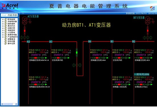

该系统实施后,实现了各类用电设备的一次系统图显示、各回路实时电参量遥测、重要回路电能报表、以及进线回路的负荷用电趋势、重要回路的分合闸报警、用户权限管理等功能,软件运行界面见下图。
上图为动力房BT1、AT1变压器室低压一次配电示意图,功能有电量遥测主要监测运行设备的电参量,其中包括:三相线电压,电流,功率,电能等电参量及配出回路的三相电流;遥信功能实现显示现场设备的运行状态,主要包括:开关的分、合闸运行状态和通讯故障报警;断路器变位时会发出报警信号,提醒用户及时处理故障。
图上各个断路器图形,如果是红色说明此分支断路器合闸母线有电,如果是绿色说明断路器分闸母线无电。

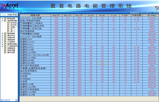

通过详细电参量界面,可查看各回路设备的实时详细电参数,如电压、电流、功率、功率因数、电能等,使用户在监控值班室内就可实时观察到每一个用电设备的运行参数。如上图所示。

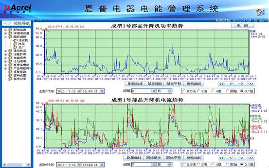

在电流功率趋势曲线界面,可以查看某一具体用电设备的电流趋势曲线和功率趋势曲线,通过电流趋势曲线用户可以查看到某段时间内的设备运行最大电流以及该峰值电流的发生时刻,还可查看到该段时刻内三相电流的平均值,为设备的维护和制定合理的用电计划提供了可靠的数据依据。运行界面如下图所示。

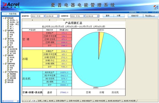

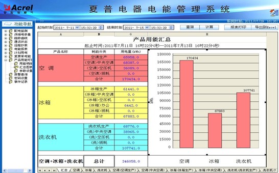

    通过汇总图表分析功能,用户可以查看设定时间段内分类汇总的空调、冰箱和洗衣机的汇总用电量,并以柱状图或者饼图的方式直观显示出来。也可以更进一步的查看各分类用电设备中每一台设备的任意时段用电量,并以柱状图显示,确定高耗能设备。
