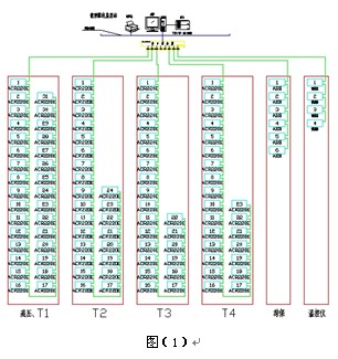

本监控系统主要实现中科院苏州医工所的10/0.4kV配电系统进行用电监测与电能管理;监测范围为一楼变电所的T3、T4变压器进线柜,联络柜,温控仪和二楼变电所的T1、T2变压器进线柜,联络柜,温控仪,高压侧仪表及综保进行远程实时监控和电能管理。该系统总计有110只仪表(其中包括100只ACR220E,6只ABB,4只温控仪),分7条总线,其中一楼变电所3条总线,二楼变电所4条总线,两变电所都是直接通过屏蔽双绞线走桥架拉至值班室连接到串口服务器,再通过网线连接至监控主机实现总线上仪表与监控主机的数据连通。
本监控系统采用分层分布式结构,即站控层,通讯层与间隔层;如图(1)所示:
间隔设备层主要为:多功能网络电力仪表、开关量、模拟量采集模块和智能断路器等。这些装置分别对应相应的一次设备安装在电气柜内,这些装置均采用RS485通讯接口,通过现场MODBUS总线组网通讯,实现数据现场采集。
网络通讯层主要为:通讯服务器,其主要功能为把分散在现场采集装置集中采集,同时远传至站控层,完成现场层和站控层之间的数据交互。
站控管理层:设有高性能工业计算机、显示器、UPS电源、打印机、报警蜂鸣器等设备。监控系统安装在计算机上,集中采集显示现场设备运行状况,以人机交互的形式显示给用户。
以上网络仪表均采用RS485接口和MODBUS-RTU通讯协议,RS485采用屏蔽线传输,一般都采用二根连线,接线简单方便;通讯接口是半双工通信即通信的双方都可以接收、发送数据但是在同一时刻只能发送或接收数据,数据最高传输速率为10Mbps。
       RS485接口是采用平衡驱动器和差分接收器的组合,抗噪声干扰能力增强,总线上允许连接多达32个设备,最大传输距离为1.2km。

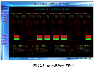

高压侧实时画面见图(2),为系统主监控画面,主要实时监测高压回路的运行状态,红色代表合闸,绿色代表分闸,断路器变位时会发出报警信号,提醒用户及时处理故障。

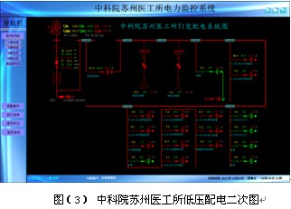

低压配电二次图见图(3),功能有电量遥测主要监测运行设备的电参量,其中包括:线三相电压,电流,功率,功率因数,电能,频率等电参量及配出回路的三相电流;遥信功能实现显示现场设备的运行状态,主要包括:开关的分、合闸运行状态和通讯故障报警;断路器变位时会发出报警信号,提醒用户及时处理故障。

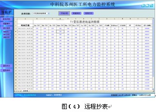

远程抄表功能,主要完成对变压器进线电参数查询。支持任意时刻段电参数查询,具备数据导出和报表打印等功能。该报表查询供变电所4台变压器进线的电参数,主要包括:三相相电压、三相线电压、三相电流、有功功率、无功功率、视在功率、功率因数、频率和有功电度。见图(4)。

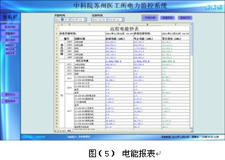

用电量报表功能,可选择时间段进行查询,支持任意时间段电度累计查询,具备数据导出和报表打印等功能。为值班人员提供了精确可靠的电能报表。见图(5)。

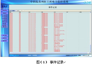

事件记录功能,事件记录报警可实时历史查看,见图(6);

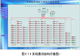

系统通讯结构示意图,主要显示系统的组网结构,系统采用分层分布式结构,同时监测间隔层设备的通信状态。红色表示通讯正常,绿色表示通讯故障。见图(7)。

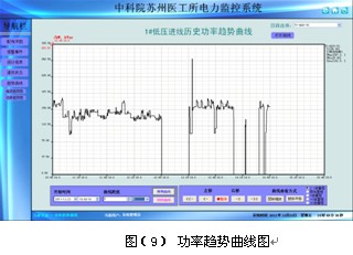

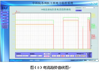

负荷曲线,可直观的查看回路的负荷运行情况。查看实时和历史趋势曲线,点击画面相应按钮或菜单项可以完成相应功能的切换;帮助用户进线趋势分析
和故障追忆,具备曲线打印功能。见图(8)(9)。
