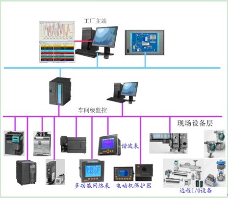

    在一个现代化化工厂大规模的工业生产过程控制中,工业数据结构大体分为工厂级、车间级和现场级这3个层次,这其中,现场级与车间级自动化监控及信息集成是工厂自动化的重要部分。
现场级与车间级自动化监控及信息集成系统主要完成底层设备单机控制、连机控制、通信连网、在线设备状态监测及现场设备运行、生产数据的采集、存储、统计等功能,保证现场设备高质量完成生产任务,并将现场设备生产及运行数据信息根据需要传送到工厂管理层,同时也可接受工厂管理层下达的生产管理及调度命令并执行之。因此,现场级与车间级监控及信息集成系统是实现工厂自动化的基础。
下图为上海安科瑞电气为某化工厂设计的自动化监控及信息集成系统图。

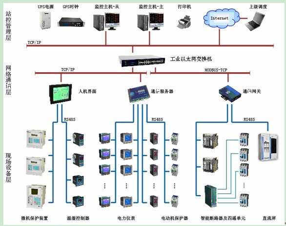

3.2 系统结构
     Acrel-2000电力监控系统是基于10kV及以下变配电系统的监测与管理,该系统由管理层(站控层)、通信层(中间层)、间隔层(现场监控层)三部分组成,见下图。
     站控层设立主控系统Acrel-2000一套。硬件系统采用工作台式结构,软件系统采用基于WIN2000 操作系统的电力监控软件Acrel-2000, 同时能通过MODBUS SERVER 和OPC方式实现系统数据的上传, 实现资源共享。站控层通过位于通信层的工业以太网交换机与现场中的通信服务器或通信网关进行数据交换。
     通信层除了有一个工业以太网交换机外,还在每个设备层总线分支处设立了一个通信服务器或网关,用来将现场的总线协议转为以太网协议。在保护装置分支中还使用了ACRHMI通信管理机,ACRHMI是用于实现配电系统的通信处理和设备管理的智能通信单元,其选用了一块12.1寸高亮度TFT真彩触摸屏,使用实时嵌入式操作系统(WinCE.NET)和系统工程运行软件,具有良好的人机界面,集成了ProfiBus-DP通讯接口和TCP/IPRJ45接口,能将多种设备通过现场总线技术有机地连接起来。
     现场监控层采用包括ARD系列智能马达控制器、ACR系列多功能网络仪表在内的具备RS485 ProfiBus-DP通讯接口的分布在配电柜上的智能可通讯设备,通过现场总线通信实现与通信网关的数据交换。

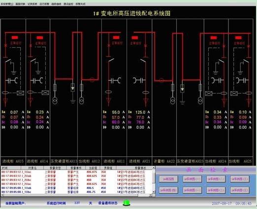

3.5 系统部分界面
主接线图界面

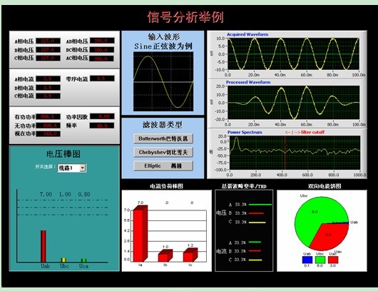

电压、电流波形计数值显示界面,以及棒图、饼图的显示
