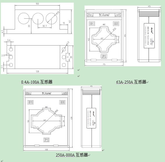

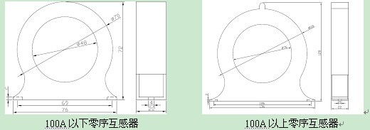

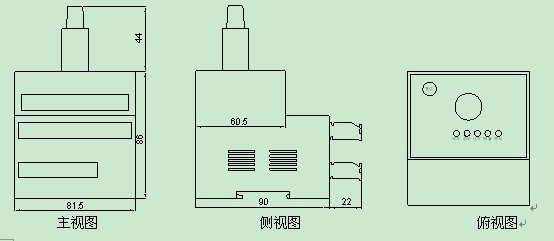

5.1.4  外形及尺寸(mm)
l         主体模块
l         互感器

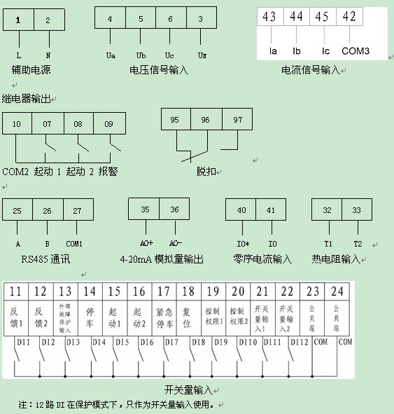

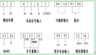

5.1.5  接线端子

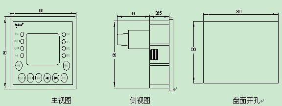

u       显示方式
代号
规      格
90FL
LCD液晶显示模块尺寸为90×70,开孔86×66(mm)

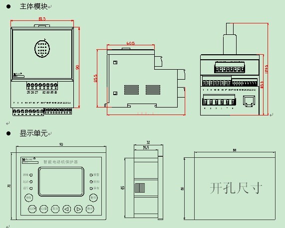

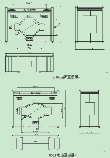

5.2.3  外形及尺寸(mm)
l         主体模块
l         显示单元
l         互感器
同ARD2互感器部分

5.3  ARD3系列智能电动机保护器
5.3.1  功能
ARD3智能电动机保护器(以下简称ARD3),适用于额定电压至AC 690V、额定电流至AC 800A、额定频率为50/60Hz的电动机。产品体积小,结构紧凑,安装方便,在低压控制终端柜和1/4模数及以上各种抽屉柜中可直接安装使用,提高了控制回路的可靠性和自动化水平。
ARD3采用模块化的产品结构形式,包括主体(保护控制功能模块)、互感器检测模块、远程显示模块。根据需要选配ARD3的功能模块或附件,与接触器、电动机起动器等电器元件构成电动机控制保护单元,有远程自动控制、现场直接控制、面板指示、信号报警、现场总线通信等功能。适用于煤矿、石化、冶炼、电力、船舶、以及民用建筑等领域。

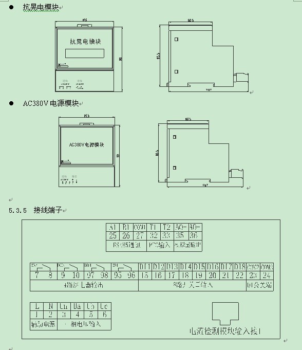

5.3.4  外形及尺寸(mm)
