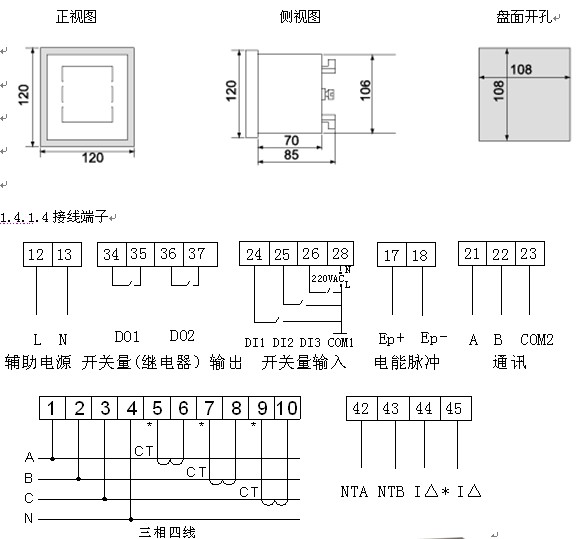

1.4.1.3外形及安装尺寸(mm)

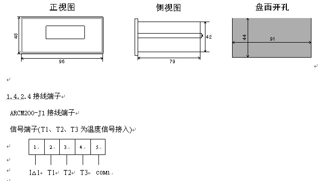

1.4.2.3外形及安装尺寸(mm)

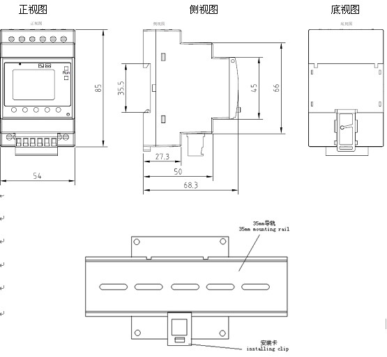

1.4.3.3外形及安装尺寸(mm)
                              导轨式35mm安装
