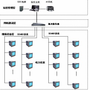

本系统采用分层分布式计算机网络结构即现场设备层、网络通讯层和站控管理层如图1所示。
                     图1 系统拓扑结构
现场设备主要的设备为:多功能网络电力仪表、开关量、模拟量采集模块和智能断路器等。这些装置分别对应相应的一次设备安装在电气柜内,这些装置均采用RS485通讯接口,通过现场MODBUS总线组网通讯,实现数据现场采集。
网络通讯层主要为:通讯服务器,其主要功能为把分散在现场采集装置集中采集,同时远传至站控层,完成现场层和站控层之间的数据交互。
站控管理层:设有高性能工业计算机、显示器、UPS电源、打印机、报警蜂鸣器等设备。监控系统安装在计算机上,集中采集显示现场设备运行状况,以人机交互的形式显示给用户,同时用户可以通过系统软件发送指令至现场设备,实现远程遥控功能。
以上网络仪表均采用RS485接口和MODBUS-RTU通讯协议,RS485采用屏蔽线传输,一般都采用二根连线,接线简单方便;通讯接口是半双工通信即通信的双方都可以接收、发送数据但是在同一时刻只能发送或接收数据,数据最高传输速率为10Mbps。RS-485接口是采用平衡驱动器和差分接收器的组合,抗噪声干扰能力增强,总线上允许连接多达32个设备,最大传输距离为1.2km。
