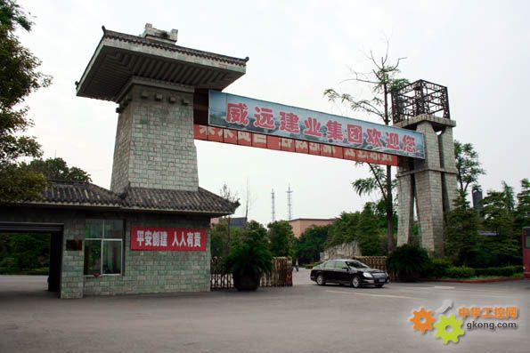

四川省威远建业集团有限公司是一个集原煤开采、炼焦、煤化工、建材、房地产开发、建筑等行业为一体的综合性股份制民营企业集团,是西南地区首家环已酮生产基地,首家粗苯加氢生产纯苯企业,四川省首批循环经济试点企业、国家节能减排示范企业、环保治理及综合利用领先企业;2010年被评为全省化学原料及化学制品制造前10强,最佳效益前10强;全省工业企业最大规模前100强,最佳效益200强企业。
内江天科化工有限责任公司是2001年9月5日由国家大型一档企业四川省威远建业集团公司属辖威远冶金化工股份有限公司和科技型上市公司四川天一科技股份有限公司共同投资生产环已酮的股份制合资公司,总投资约2亿元人民币,是西部地区唯一生产环已酮3万吨,石油级纯苯2.5万吨,石油级甲苯、二甲苯0.5万吨,属高新环保企业。公司采用先进的管理体制,机构高效,人员精简,总定员188人。其中管理人员18人,占职工总额的9.57%,生产及其辅助生产人员170人,占职工总额的80.43%。

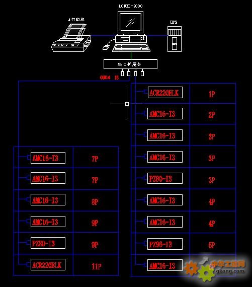

智能化配电监控系统是由智能测控装置、网络设备及计算机设备等互联布局而成。系统因项目规模不同、功能性能不同、重要程度不同、用户投资水平不同,可采取不同的拓扑结构。但是无论采取何种拓扑结构都是采用了“站控管理层——网络通讯层——现场设备层”的分层分布式设计思想。这种分层设计,符合当前通讯体系设计实现的标准,在每层都能相对地完成监视控制功能,即可以实现远方的监视控制,也能够在上层故障时不影响本层和下一层的功能。现以内江天科化工Acrel-2000智能化配电监控系统为例,对该智能化配电监控系统的主要功能进行详细介绍。
Acrel-2000智能化配电监控系统应用于内江天科化工的网络拓扑结构如图
图1 内江天科化工系统网络拓扑图
硬件设备选型:
四川内江天科化工主站层位于二层总值班室内,电力监控系统的站控管理层设备具体包括:Acrel-2000电力监控系统工控机一套、打印机、UPS。负责将通讯管理层上传的数据解包,进行集中管理和分析,执行相关操作、以及整个变配电系统的整体监控。网络通讯层设备的选型主要从两个方面考虑,一个是用户需求,功能实现方面;二是根据现场情况,综合项目的费用来考虑的。针对这个项目来说,用户的需求常规,软件功能实现起来相对容易;现场情况比较简单,监控点数比较少。所以网络通讯层设备采用性价比高的可插入工控机主板扩展插槽的串口扩展卡,既能满足用户要求,又能减低项目成本。现场设备层的选型,在本项目中主要从性价比考虑。两路进线选择的是安科瑞生产的ACR220ELK网络电力仪表,它能测量所有的常用电力参数,如三相电流、电压,有功、无功功率,电度、谐波等。出线回路选择的是安科瑞生产的AMC16—I3多回路监控装置,一个AMC16—I3多回路监控装置就能实现对3个三相回路的电流的测量和开关状态的监测,大大方便了系统的接线、安装、调试;节约了用户的投资,降低了系统成本。

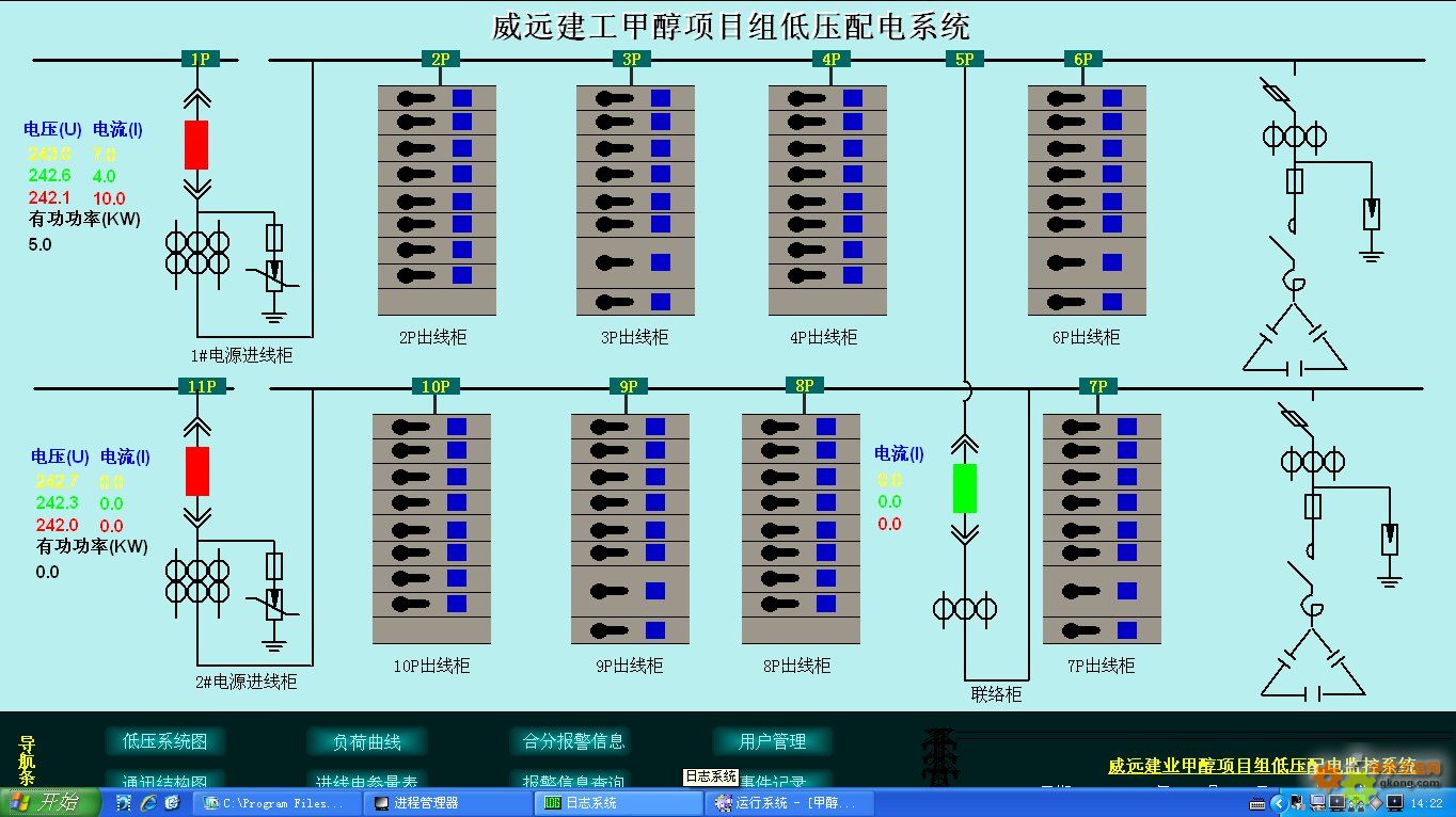

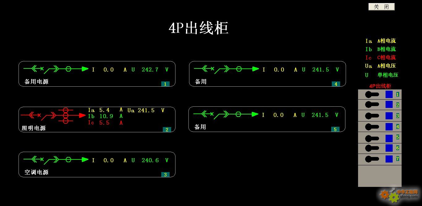

友好的人机交互界面(HMI)
变配电系统具有CAD一次单线图显示中、低压配电网络的接线情况;庞大的系统具有多画面切换及画面导航的功能;分散的配电系统具有空间地理平面的系统主画面。主画面可直观显示各回路的运行状态,并具有回路带电、非带电及故障着色的功能。主要电参量直接显示于人机交互接口并实时刷新。

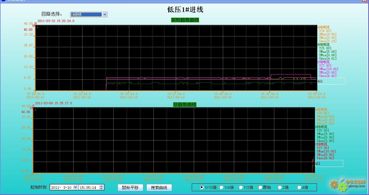

趋势曲线分析
系统提供了实时曲线和历史趋势两种曲线分析接口,通过调用相关回路实时曲线接口分析该回路当前的负荷运行状况。如通过调用某配出回路的实时曲线可分析该回路的电气设备所引起的信号波动情况。系统的历史趋势即系统对所有已存储数据均可查看其历史趋势,方便工程人员对监测的配电网络进行质量分析。

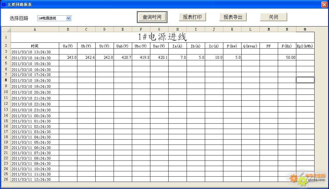

报表管理
系统具有标准的电能报表格式并可根据用户需求设计符合其需要的报表格式,系统可自动统计。可自动生成各种类型的实时运行报表、历史报表、事件故障及告警记录报表、操作记录报表等,可以查询和打印系统记录的所有数据值,自动生成电能的时、日、月、年度报表,根据复费率的时段及费率的设定值生成电能的费率报表,查询打印的起点、间隔等参数可自行设置;系统设计还可根据用户需求量身定制满足不同要求的报表输出功能。
