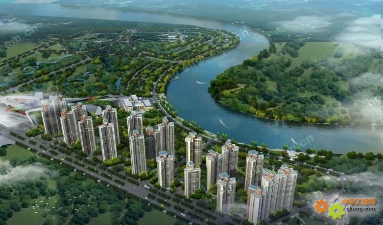

1        项目概况
河畔新世界项目特邀香港知名国际设计师联手打造,充分利用成都锦江沿线连绵起伏的坡地风貌,于3000米超长河岸线上打造宽约25米的河堤景观。
一期为英式自然园林野趣自然花园、静思园、叠级花境园、观景亲水平台、太极草坪和儿童游乐园等十大主题大型景观各具特色。
电梯住宅为现代简约风格,采用梯形点阵式建筑布局、现代简约外立面、全架空建筑景观、下沉花园、绿色车库、户户江景、六米超高错层空中花园、入户花园、多功能房、独立保姆房等建筑设计,并选用豪华典雅单元入户宽敞候梯厅、德国BOSCH彩色可视对讲系统、LOW-E玻璃、鑫典钢木门等顶尖建筑用材。
安科瑞主要对河畔新世界地下室的4个低压配电房进行数据采集,值班室位于地下一层监控室内,4个低压配电房均通过光纤将数据进行上传,保障了现场数据传输的实时性和稳定性。

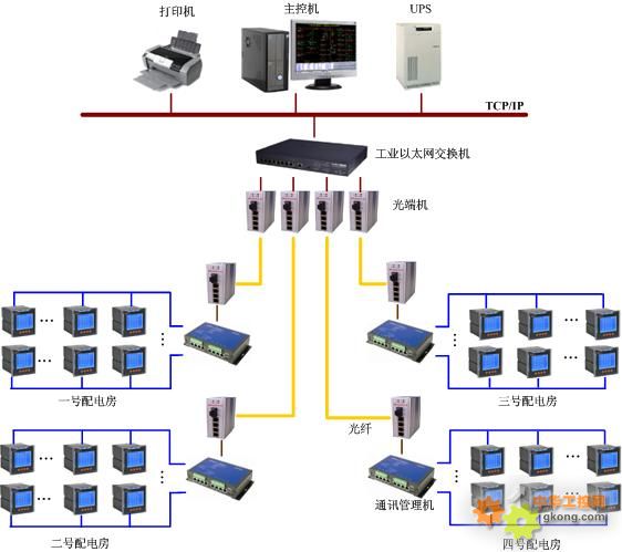

河畔新世界系统网络拓扑图
上图为该项目上的具体应用拓扑图;Acrel-3000变配电监控系统主要分为3层:站控管理层(工控机、打印机、UPS电源)、通讯管理层(16口通讯管理机)、现场设备层(现场智能装置)。
现场中的IO设备的通讯线缆采用RVSP 2*1.5屏蔽双绞线;通讯管理机至值班室交换机采用的为单模4芯光纤。

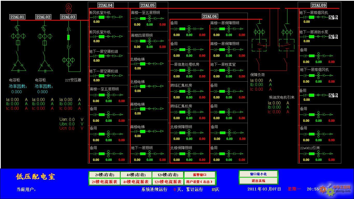

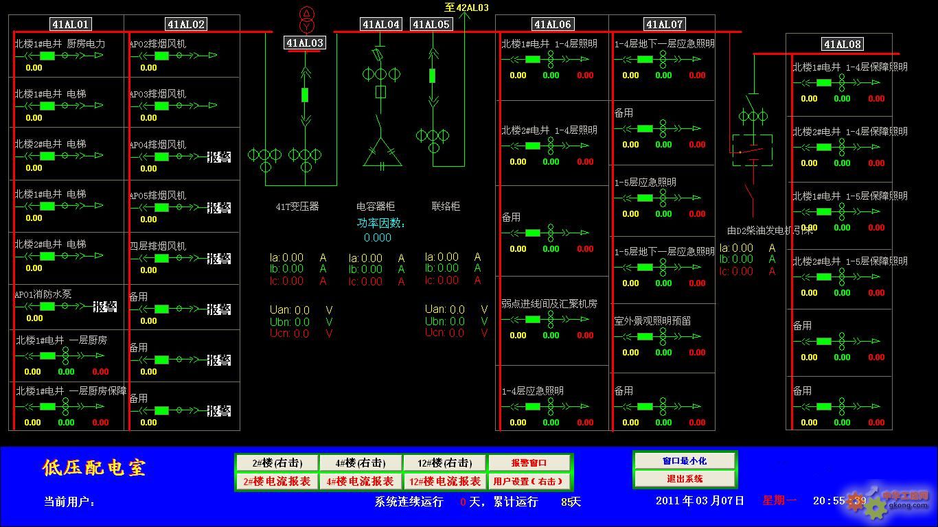

4.2 系统主界面
  系统提供简单、易用、良好的用户使用界面。采用全中文界面,CAD图形显示配电系统电气一次主接线图,显示配电系统设备状态及相应实时运行参数,画面定时轮巡切换;画面实时动态刷新;模拟量显示;开关量显示;连续记录显示等,通过画面颜色的变化(红色表示合闸状态、绿色表示分闸状态)可以看到各回路的分合闸状态。
登录普通权限用户,通过主界面的操作,可以查看各回路运行的电参量(电流、电压、有功、无功、功率因数、电度);登录最高权限用户,可以实现系统内部电度报表、电流曲线、报警信息的打印及导出功能。

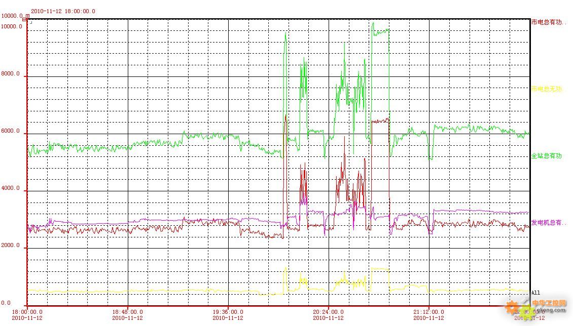

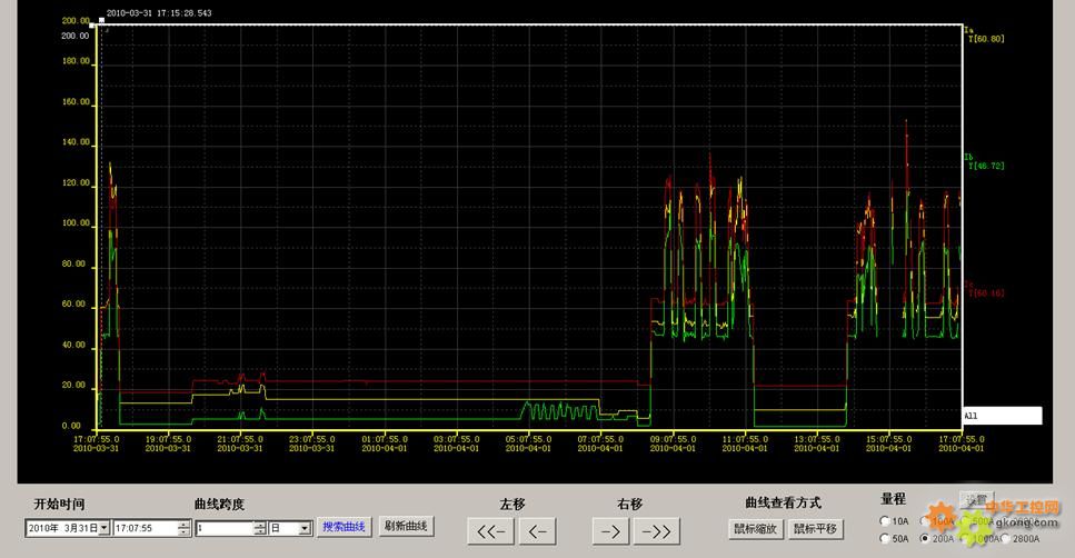

4.4 趋势曲线分析
Acrel-3000电能管理系统提供了实时曲线和历史趋势两种曲线的分析界面,通过调用相关回路实时曲线界面分析该回路当前的负荷运行状况。如通过调用某配出回路的实时曲线可分析该回路的电气设备所引起的信号波动情况。系统的历史趋势即系统对所有已存储数据均可查看其历史趋势,方便工程人员对监测的配电网络进行质量分析。

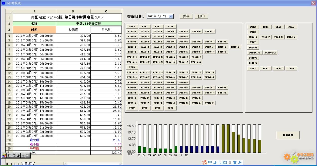

4.5 报表统计
河畔新世界系统中分电能报表为时报表、日报表、月报表三种报表。左图为时报表,选择要查询的日期,可显示每个时段的用电量,显示每个时段用电量的报表对比柱状图,方便管理员查看分析(日报表和月报表也具有柱状图分析功能),同时系统将采集的有功电度数据,按照回路名称的不同,自动生成报表并有报表打印功能,可对某一回路的某一时间段内的用电量进行查询与打印,这些报表均支持Excel导出功能。
