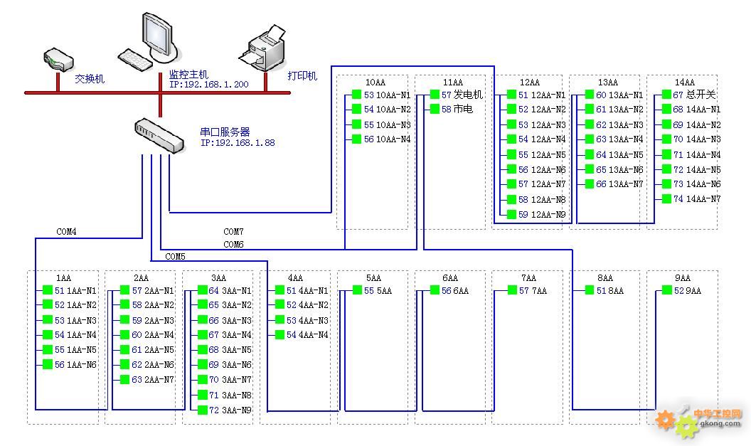

整个系统采设计了一套Acrel2000电力监控系统,采用分层分布式结构,即现场设备层、网络管理层、监控管理层,如图1所示:
图1
整套电能管理系统监控管理层包括电能管理主机、打印机、UPS电源等,整个系统的核心Acrel3000电能管理软件安装于电能管理主机,UPS电源作为不间断电源,当设备供电出现故障时,可以保证电能管理主机正常运行,电能数据不丢失。
电能管理系统设于配电室隔壁的电能管理值班室,配电室内所有电力仪表均通过485总线的形式连至值班室内电能管理柜内的智能串口服务器,最终接入电能管理主机

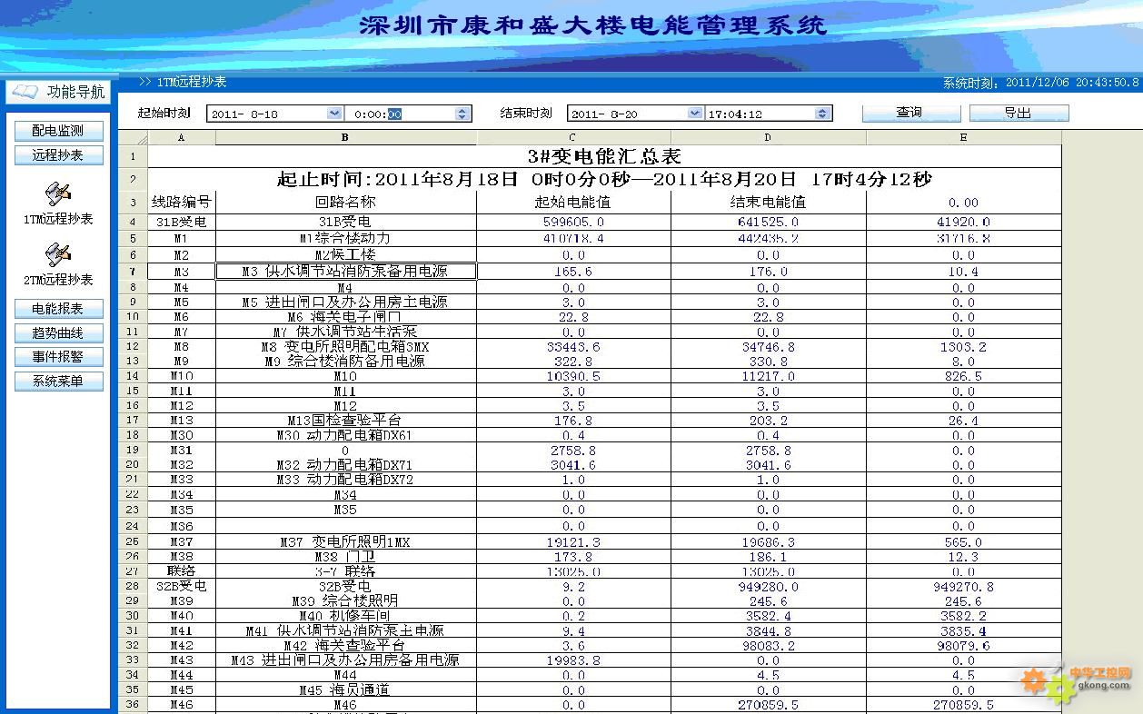

电能汇总表,所有监控设备电能汇总,按时间段查询,自动计算任意时段用电量;
打印及导出,所有报表及界面均可打印,或以EXCEL、WORD格式导出;
电能汇总如图2所示
图2

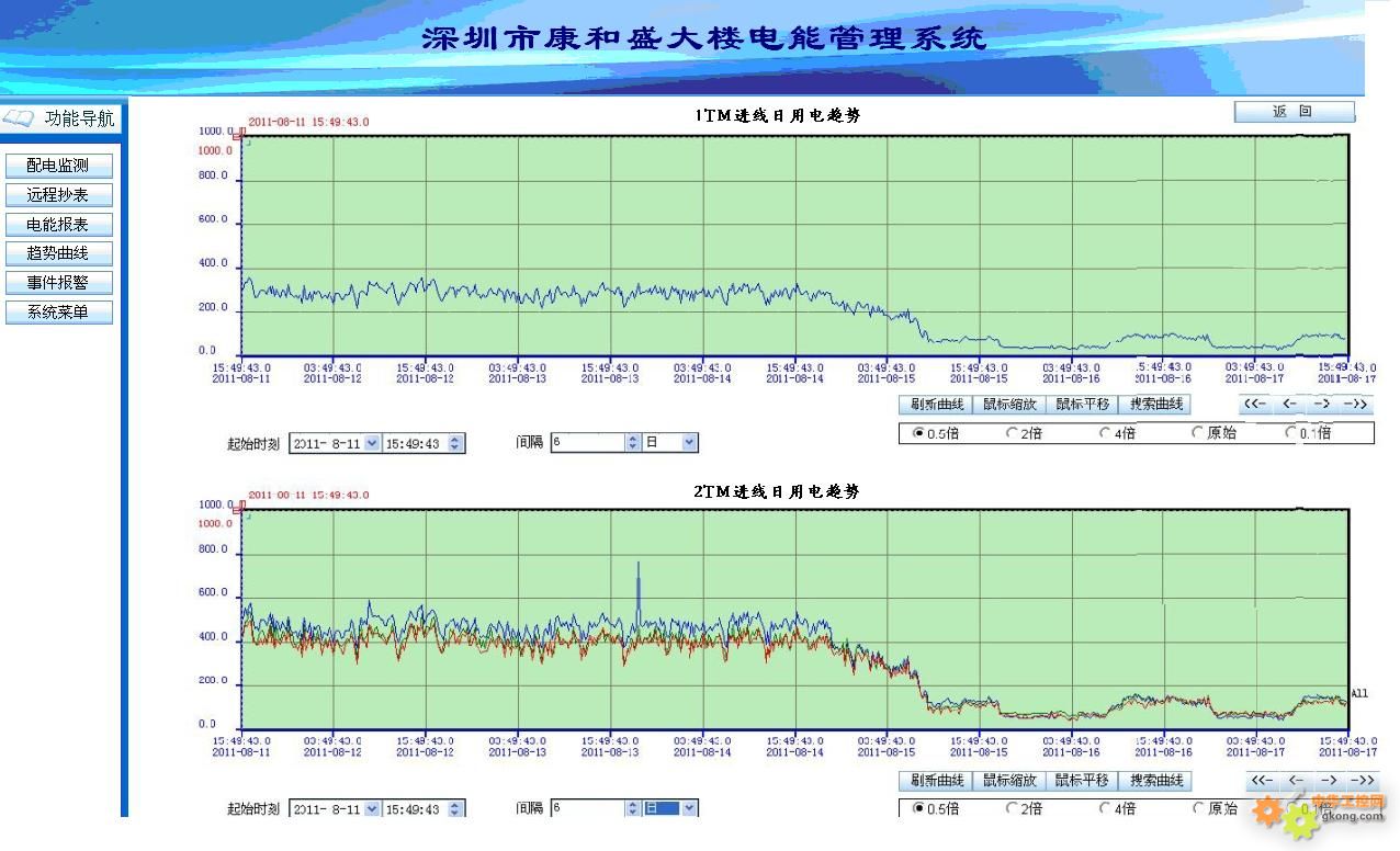

负荷趋势曲线提供了某一段时间内该回路的负荷趋势,方便管理员掌握用电设备的运行状况,通过对历史数据的分析,可为今后新增部门和设备提供科学的用电量估算;通过分析大楼内每个设备的用电量和设备的品牌、型号、使用年限等设备详细信息来评估设备用电是否合理;通过大楼内各部门用电同比、环比的报表分析,得出各设备用电是否合理; 对某一节能设备或技术在使用一定时间后,评测的节能效率是否与当初的预计一致。用电趋势如图3所示:
图 3
