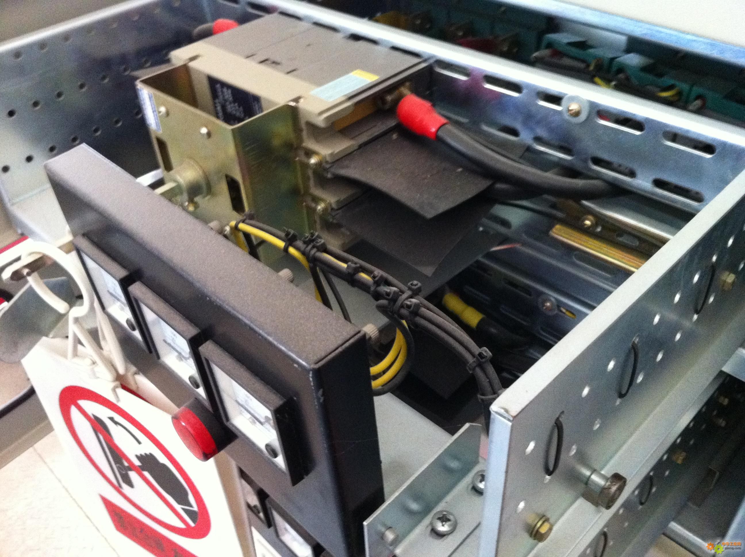

原安装仪表为机械式指针表,重新改装多功能网络电力仪表。仪表取信号为:辅助电源(AC220V)取自当前抽屉内开关上端A相电压;测量电压信号取自当前抽屉内开关下端各相电压;电流信号取自电流互感器电流二次输出信号。通讯组网为采用屏蔽双绞线将现场22只仪表以手拉手的总线型方式直接引致后台监控主机,为保证通讯可靠性及防浪涌保护,于主机端加装通讯转换隔离器进行保护。仪表改装如图1所示。
图1 指针表改装替换为多功能表示意

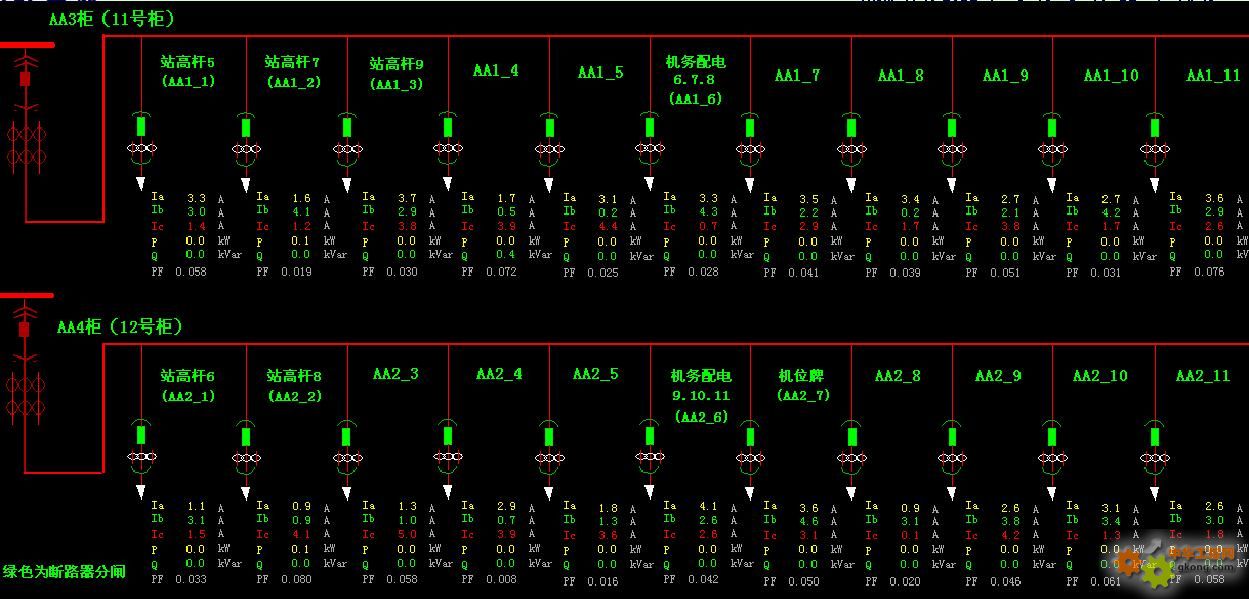

4.1 配电示意界面:以一次图形式直观动态显示电压、电流、功率、功率因数及频率等监测信息。

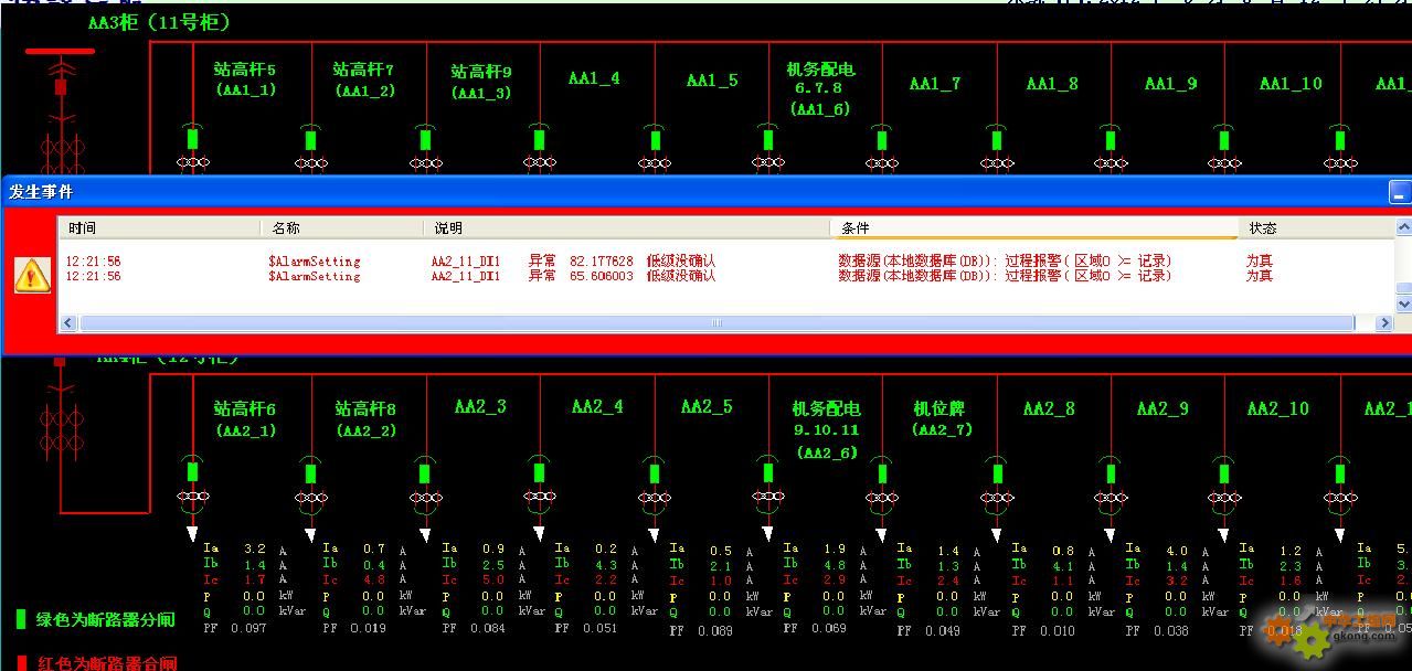

4.2 事件报警:越限报警内容,报警数值,值班人员以及动作类型和时间,同时对各监测点的通讯状态或异常用电进行报警,便于管理人员实时掌握并分析配电运行情况。

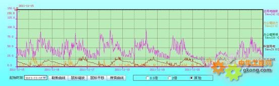

4.3 曲线趋势:实现了用户所要求的通过对各配电回路的电压、电流或功率绘制趋势曲线,分析该回路配电运行工况
