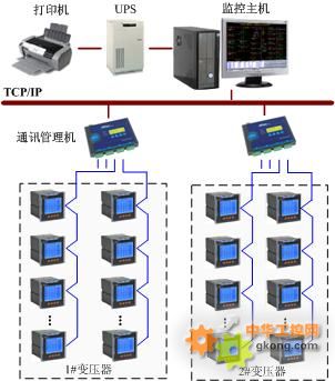

3.2网络结构拓扑图
上海四季广场配电房内含有1#变压器及其馈线回路,2#变压器及其馈线回路,现场总共56台智能仪表,现场布线方式采用总线型。系统的具体组网方式分为3层结构:现场设备层、中间通讯层及站控管理层。

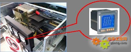

变电所低压进线、出线柜及母联柜原安装仪表为机械式指针表,需重新加装多功能网络电力仪表。考虑计量的精度需求,须将现场安装的电流互感器重新更换。如下图:
仪表取信号为:辅助电源(AC220V)取自当前抽屉内开关上端A相电压;测量电压信号取自当前抽屉内开关下端各相电压;电流信号取自电流互感器电流二次输出信号。需加装或改造的回路数统计入下:

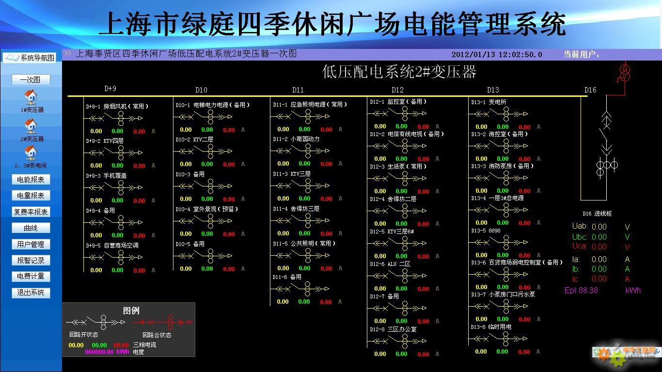

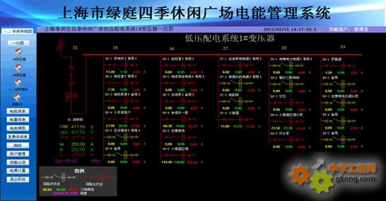

5        系统功能
5.1系统主界面
系统开机后会自动进入操作系统和配电监控系统。本系统采用全中文界面,操作简单方便;运行稳定可靠的特点。点击相应快捷按钮即可进入相应的系统功能模块;系统具有一次系统图显示(显示电压、电流、功率、功率因数及频率等监测信息),模拟图显示和网络结构图显示;系统具有人机界面友好,显示数据直观,方便用户查阅。
                          1#变压器低压配电系统图
                          2#变压器低压配电系统图

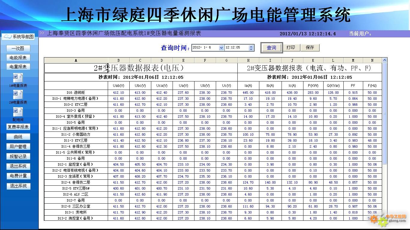

5.2.1遥测报表查询
报表可以查询任意时刻所有回路的三相电压、三相电流、有功功率、无功功率、功率因数,并有报表打印及导出功能。
遥测报表

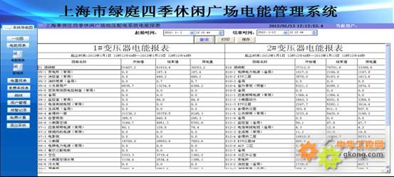

5.2.2历史电度报表查询
报表可以查询所有回路任意时间间隔段所用的电度数,同时报表具有打印及导出功能
历史报表

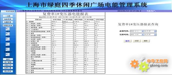

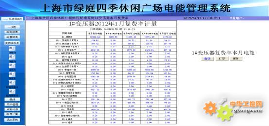

5.2.3复费率报表查询
含有任意时段复费率电能查询,本月复费率查看功能。
付费率报表
本月付费率报表

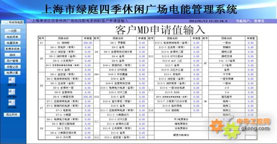

5.2.4电费计量
A、电费计量有权限登录,如果没有权限人员无法登录此界面查看电费,更改数值。
MD申请值报表含有对各回路用电客户MD值修改、电费修改、MD单价修改功能。
MD申请值输入

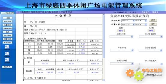

B、现场2种不同智能仪表电费计量方式
B1、电费计量为带MD的仪表,时段可以任意设定查询。复费率时段电费自动算出。设定好要查时段,选择回路,就自动算出电费。
注:平2电费7、8、9三个月按峰电费计量,其余各月按平电费计量(自动生成)。
电费清单报表
B2、无MD电费的智能仪表,电费根据复费率时段自动算出。

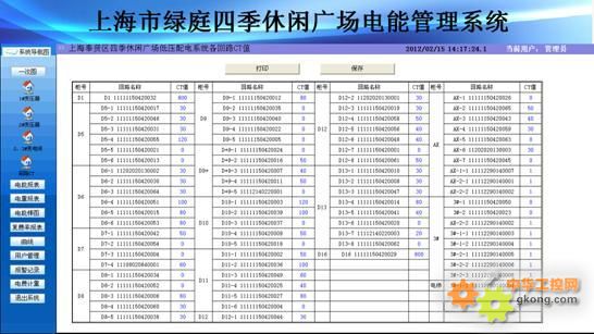

5.2.4 CT报表查询
报表可以查询所有回路的CT值,具有打印及导出功能,方便管理人员后期维护的工作。
CT报表

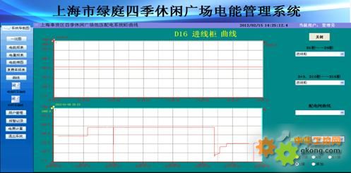

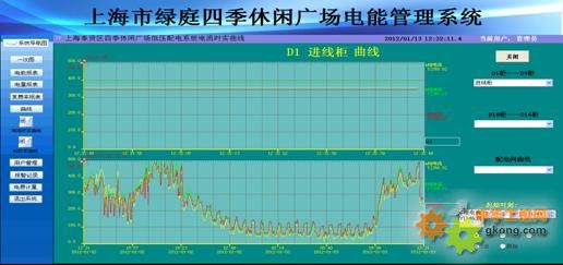

5.3趋势曲线功能
曲线趋势:实现了用户所要求的通过对各配电回路的电流、MD绘制趋势曲线,分析该回路配电运行状况。曲线可对测量数据量程进行设置,还可设置开始时间和时间间隔,方便用户进行任意时间的曲线查看。
电流趋势曲线
MD趋势曲线

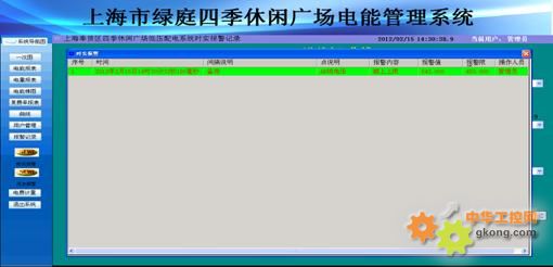

5.4 系统遥信状态报警
在配电系统发生运行故障时,会及时发出声光报警提示用户及时响应故障回路,同时自动记录事件发生的时间和回路名称,以便用户查询,追忆故障原因。
报警查询
