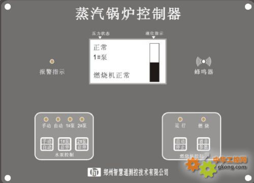

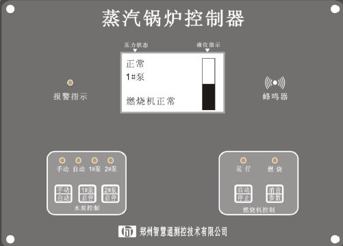

产品名称: 蒸汽锅炉控制器
型  号: HTGL-Z
一. 简介
本控制器是我公司吸收国内外先进技术,采用新型单片机研制出的一代智能锅炉控制器。有两种型号:蒸汽锅炉控制器(HTGL-Z)和热水锅炉控制器,与燃油燃气燃烧机配套,分别用于蒸汽和热水锅炉的控制。
本控制器采用薄膜按键,液晶显示操作方便美观大可靠性高。具有水泵自动控制和手两种工作方式。实时检测燃烧机运行状态,锅炉液位时检测燃烧机运行状态,锅炉液位和压力。在液位、压力超常和燃烧机故障时,进行声光报警、并在压力超高、液位低报警和燃烧机故障时,自动关闭。并且信号消失前不允许开燃烧机。
二. 技术指标
1.控制输出:共5路,均是常开继电器触点输出,容量10A 220V。包含两路水泵控制输出、燃烧机一报警;
2.输入信号:4路液位输入(无源)、3路压力输入(无源)、1路燃烧机故障输入(220V);
3.电源电压:220VAC ±10%;
4.功耗:小于5W;
5.工作温湿度:0—55℃。
6.外形尺寸:220X160X60mm
开孔尺寸:192X132mm(横式)固定孔尺寸:206X146mm
