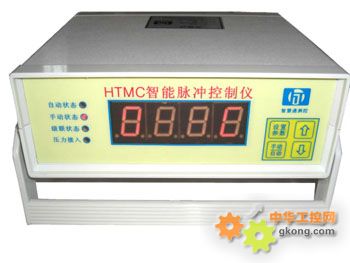

产品名称: 脉冲控制仪
型  号: HTMC
适用范围:脉冲控制仪适用于各种单机袋式除尘器,全脉冲阀的清灰控制方式,输入电压AC220V,输出电压AC220V或DC24V或提供无源触点。
 运行方式:定时清灰方式(自动模式),定阻清灰方式(压差模式),手动清灰方式(手动模式),中控控制方式(DCS模式)
 特点:本控制仪核心部分采用微电脑控制技术,并由可控硅(交流)或大功率 MOS 管(直流)组成电子开关。重量轻、寿命长、集成度高、抗干扰能力强。切换时无噪声、无火花。该产品的脉冲间隔、脉冲宽度、脉冲周期间隔、输出路数可调,数据及工作状态用数显管显示。可记忆掉电时的工作状态。允许多台控制仪级联使用,协调工作,以适应电磁阀数量多的场合。在时序控制的基础上,接入压力控制,控制仪将自动检测压力的接入。
 工作电源: AC220V±10%;
 输入信号:压力输入4~20mA和1~5V; 级联信号:开关量输入;
输出信号: 电磁阀控制输出:1-40路可设置(HTMC-1型驱动AC220V电磁阀;HTMC-2型驱动DC24V电磁阀);
级联信号输出:开关量,用于在级联工作状态下启动下一台仪表;
显示数码管:在参数输入状态4位数码管显示所设置的参数;在运行状态4位数码管显示当前操作的电磁阀和电磁阀开关状态;
