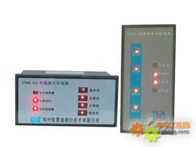

产品名称: UDK-4A智能液位控制器
型  号: UDK-4A

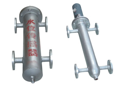

UDZ型电极液位报警控制器采用集成电路和大号发光管,具有测量准确、性能稳定、运行可靠、表面美观、醒目的特点。该仪表适用于低压锅炉的汽包水位、除氧器、水箱等水 位的测量和控制。有两个型号UDK-4A(横式)和UDK-4B(竖式)。
二、功能特点: 有4点,7点,11点多种。配4点-11点电极筒(4-11点水位传感器),有高报、低报和启泵指示及输出。
 三、技术指标:
 1. 工作电压:220VAC±10%
 2. 工作温度:0--40℃
 3. 工作湿度:≤80% 外形尺寸:横式 160mmX80mmX160mm(宽X高X 长)竖式 80mmX160mmX265mm(宽X高X长)
 4.开孔尺寸:横式 152mmX76mm(宽X高)竖式 76mmX152mm(宽X高)
 5.触点容量:220VAC 0.3A 报警:输出触点最多为4点,可组成高、低报警,位式调节
 6.输入回路最大动作值:50KΩ 功耗:≤5W
