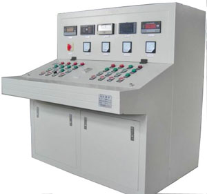

产品名称: 6T链条锅炉控制柜
型  号: 6T链条炉
概述:
本控制柜适用于6吨燃煤锅炉控制。控制部分包含鼓风、引风、水泵、给煤、炉排、出渣的的控制。控制柜符合JB/T10094 《工业锅炉通用技术条件》、《蒸汽锅炉安全技术监察规程》、《热水锅炉安全技术监察规程》及国家有关法规、标准的要求,适用于多种炉型。它们包括引风、鼓风、水泵、给煤等控制和压力、水位、温度指示等,并具有超压、高低水位声光报警等功能。
技术指标:
1.引风电机功率:37KW
2.鼓风电机功率: 5.5KW
3.水泵电机功率:11KW,两台
4.炉排电机功率:1.1KW
5.出渣电机功率:1.1KW
6.上煤电机功率:1.1KW
7.炉膛温度指示
8.汽包压力指示报警
9.汽包水位指示报警
10.供电电源:380VAC,容量根据订货时注明
11.使用条件:环境温度不高于+40℃,不低于-5℃。
12.外形尺寸:450(深)×1200(宽)×1200(高)
关 键 词: 锅炉控制 变频 PLC
